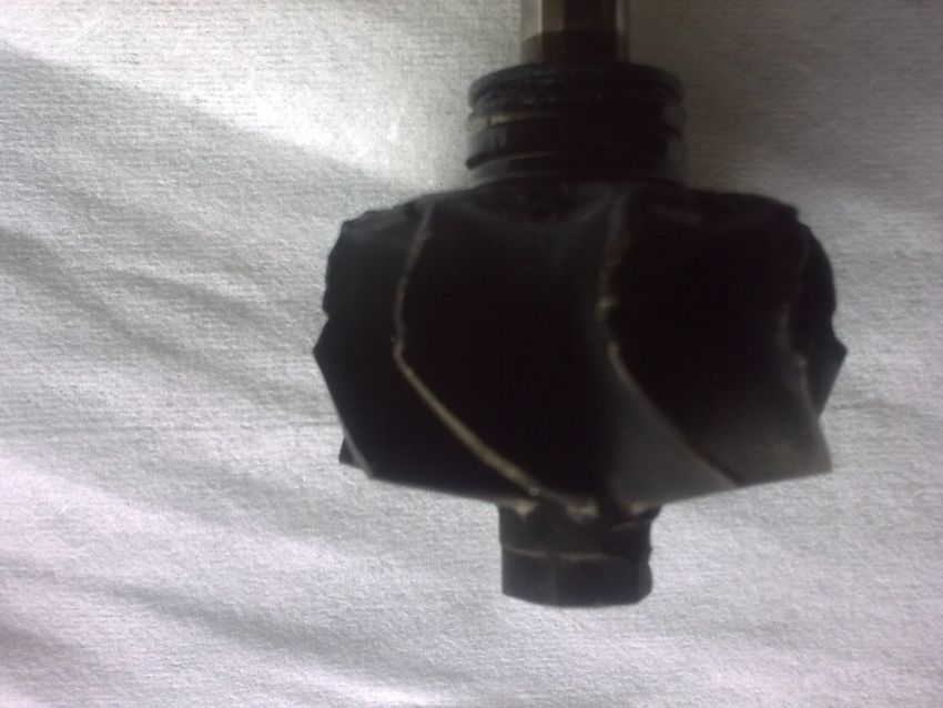

Třeba tento renault má 300000km a pán chtěl jen vyčistit turbo že se mu už nejede jak to jezdívalo :o :o :o Mimo jiné trysky kapaly!!!! Div že to přežili písty!!!
Tady zase počátek u MANU Taky kapající Vstřik+ pořádné přetěžování motoru.
