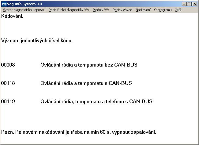

Tady je z VIS O1,vyzkoušejObrázek
nebo je ještě možnost nakódovat 00009 to je audio,tempomat a telefon
