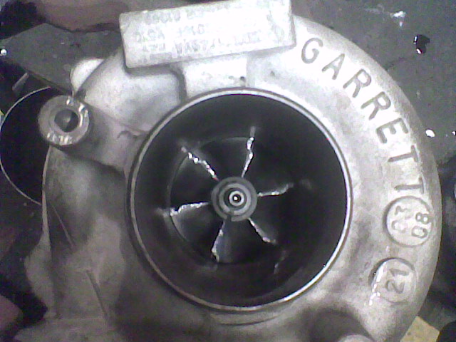

Pojmy "zanovni" a "lehce" jsou v tomto pripade zcela zcestne.
Pro predstavu, takovyto kompresor nemuze nikdy plnit svou funkci a turbo (bude-li namontovano bez repase) bude znacne hlasite, coz je podle meho skromneho nazoru duvod prodeje. Tento kousek je zraly na repasi, pricemz jeho realna cena jakozto celku (vzhledem k tomu, ze se tam musi nechat dat minimalne jiny kompresor a loziska) nebude presahovat petinu Tebou navrhovane castky - radna repase s vyvazenim bude prevysovat Tebou navrhovanou castku.
Nechci Ti kazit ksefty, ale povazoval jsem za nutne a spravne varovat nezasvecene. Doporucuji Ti vramci zachovani dobre povesti radeji puvodni zneni zmodifikovat nebo radeji inzerat cely smazat.

Tohleto řeším tento týden na VA a mám uplně to samé.Turbo má najeto 18tis po repasi od andrého a něco mi přeletělo do kompr.části.Nechal jsem vyměnit kompresorovou vrtuly a převážit.Cena tohodle je 2500kč.Tu cenu mi potvrdil i sám andré.Co se týče toho že by turbo bylo značně hlasité ,tak není vždy pravda já na to přišel pouze pro to že mi turbo začínalo zabírat až kolem 2200ot

zpet k inzeratu,prosim turbo ktere je zde nabizene je z motoru ktery pochazi ode me amelo by byt zcela funkcni videl jsem uz mnoho a toto neni nic vazneho mam kuprikladu doma turbo z arl ktere je naprosto ok vzhledove tajk vuli dokonce funguje jak ma zabira v otackach ve kterych ma az na osklivi piskot z nej ktery pro me je zcela nepochopitelny protoze opravdu je ok vice at se vyjadri andre a timto bych ho chtel poprosit o vyjadreni k tomuto inzeratu ohledne turba (jinak vazeni si uvedomte ze kupujete dily ktere kdyz maji najeto nejmene 40tis tak nikdo nevi jak kdo s temito dily zachazel jak se k nim choval atd.kdyz jste vsichni tak bohaty tak si kupte nova turba ve vw,jinak prosim promazattt!!!!!
