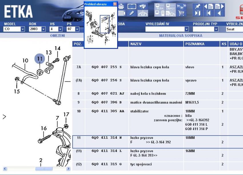

Jen aby jsme si rozuměli. Je to tohle? Díky
DOLPH
Příspěvky: 1259
Registrován: 17 srp 2007, 09:41
Bydliště: frýdek-místek
Příspěvek od DOLPH »
jo,přesně tohle ;)
