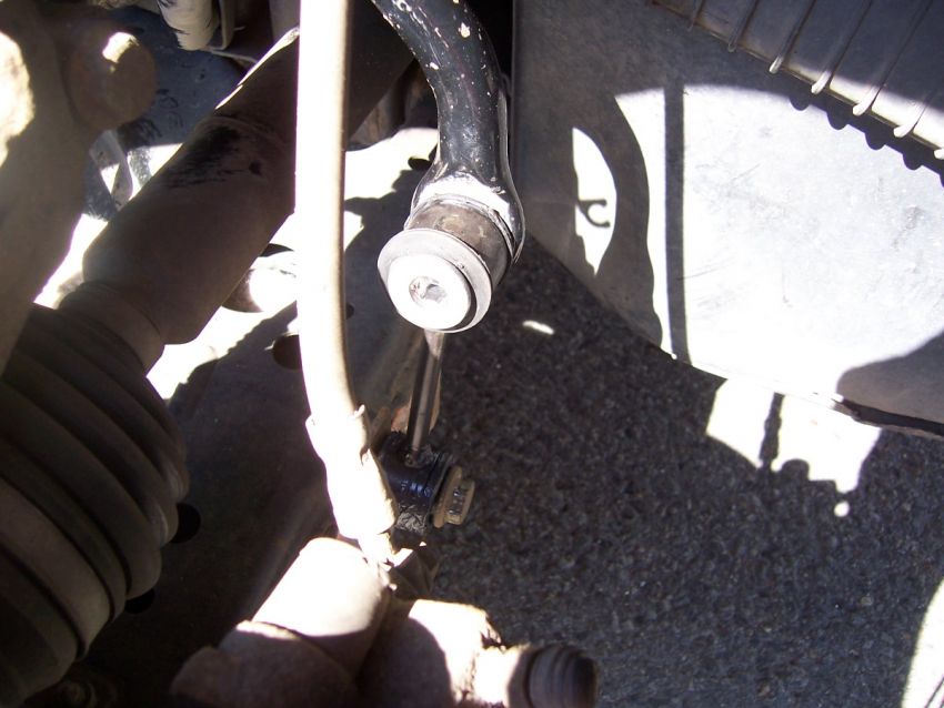

I.Sundáme kolo stačí jedna Strana a podložíme dřevem nebo bet.dlaždicemi jako já-né na zvedáku !!!!!

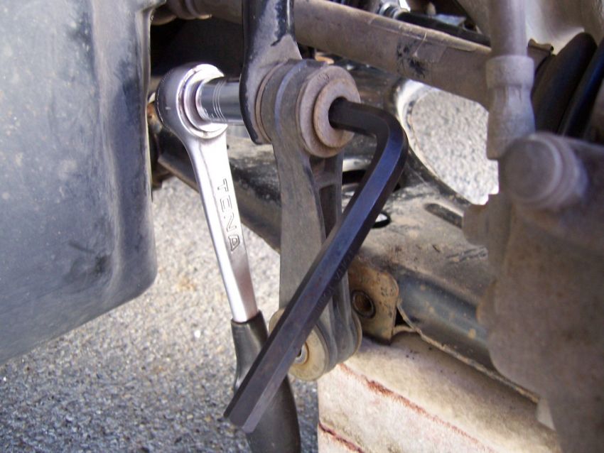

II.Povolení a vyšrobování matice (16 klíč) a imbus nejspíš (14), spojuje se s ní kost stabilizátoru a stabilizátor (červená-stabiliázátor, modrá-kost)
III.povolení a vyšroubování šroubu která spojuje kost stabilizátoru a rameno nápravy, následné vyjmuti spolu kosti stabilizátoru (žlutá)

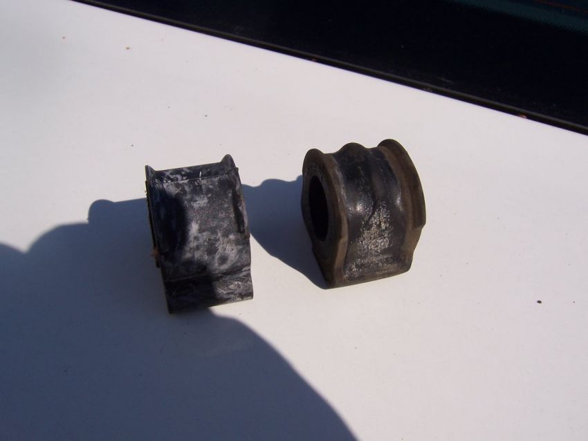

IV.Povolení a vyšrobování šroubu (klíč 13) která drží objímku gumy tlumení stabilizátoru, vyjmutí objímky a gumy stabilizátoru (je zaklíněna do ramena nápravy jazýčkem) foto po demontáži
Kurva to nahrávání obrázku mně tak sere, udělám 40.fotek a jde vložit snad jen 10%
V.Montáž tlumící gumy a objímky, pozor na ně je více průměru a 2.typy hladké a hrbolama.(V obchodě vás budou tlačit jako mně aby jste koupili ty s hrbolama-pre je to lepší atp., musíte ale koupit i objímky s hrbolama 200,-Kč/ks a výsledek je stejný .
