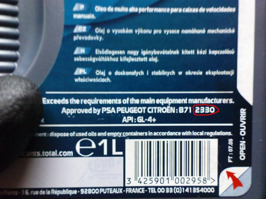

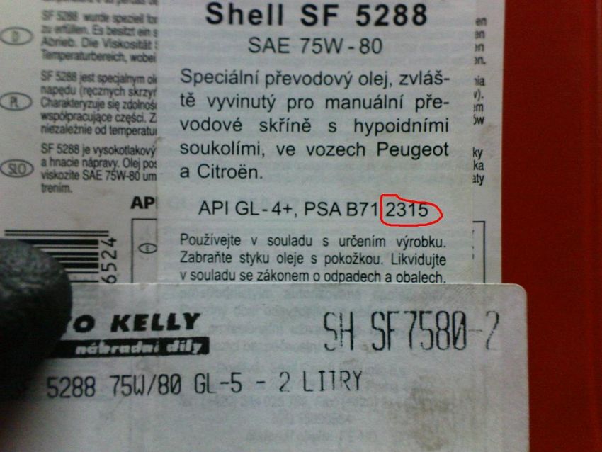

Nevíte někdo jaký olej se dává do převodovky u Peugeotu 807 2.2HDi 94kw ( DW12TED4/FAP). Je tam 6ti stupňová skříň.
Mám 2l oleje Shell 75w80 do převodovek PSA a litr Totalu 75w80 do převodovek PSA, ale každej z nich má odlišnou normu.
Objem by měl být 2.5 litru, ptám se jelikož se chystá slavností Roll-Out (noteeth) (noteeth)
Olej Shell:
Olej Total:

Ideálně bych potřeboval 2l shellu mixnout s 0.5l totalu.
Spíš by mě zajímala rozdílnost norem, jestli třeba není pro ten 6q nějakej special olej či tak.

Tak sem koukal do příručky a pro šestikvalt ML6C je určen olej viz
7. Mazání
Kvalita oleje : ESSO 75W80 EZL 848 nebo TOTAL 75W80 H6959.
Objem olejové náplně převodovky ML6C
- Skříň převodovky bez žeber (Litry) Skříň převodovky s žebry (Litry)
Vypuštění 2,6 1,9
Po revizi 2,8 2,2

Sem zapomněl napsat pro pětikvalt ML5C ta píšou olej TOTAL 75W80 H 6965
Příspěvky: 14462
Vypustil jsem cca 2.5l, ok tak seženu ten H 6959 :)
