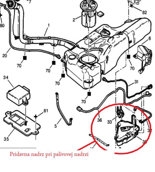

Vie niekdo ze kde sa dolieva aditivum eolys do vozidla Peugeot 307 SW?

A kde sa nachadta hrdlo hadicky cez ktoru sa dolieva?

to nema hrdlo..na to je special postup...musis poodpajat prepad na nadrzke a odvzdusnenie a mat na to special spony..ak kupis original aditivum vsetko je tam

a ako si dosiel nato ze treba doliat aditivum??daj to na diagnostiku a zisti ci nemas problem v snimaci na nadrzi..lebo ak ten nefunguje tak potom to vypisuje problem s aditivovanim a s nedostatkom aditiva.
a ked pri cca 160000km bolo robene fap-ko tak v DE urcite dolievali aj aditivum.a tym padom ti nemoze chybat pri 196000...

Ja som predpokladal podla palubneho pocitaca....vypisuje mi ANTIPOLLUTION FAULT a svieti kontrolka cerpadla
Package
Příspěvky: 1586
Registrován: 24 led 2006, 07:41
Bydliště: Slovensko
Příspěvek od Package »
antipollution fault nieje nedostatok aditiva ale chyba motora..
malo aditiva je hlaska aditiv low level..

Takze to bude dajaky snimac hejze....?
Diagnostika to isti......Zatial diky pekne....
Package
Příspěvky: 1586
Bydliště: Slovensko
moze to bit cokolvek..daj diagnostiku a potom sa uvidi...

[quote="Package"]moze to bit cokolvek..daj diagnostiku a potom sa uvidi...[/quote
Jeden typek mi zrobil narichlo diagnostiku este pred sviatkami ale ja som ztoho nula,vydel som tam nejake hodnoty,ale hovoril ze mam prist po sviatkoch.......Tolko mi povedal ze pri volnobehe motora je vsetko vporiadku ale pri vyssich otackach,medzi 3000 az 4000 je tlak vstrekovania paliva nizsia ako optimalna!.....
