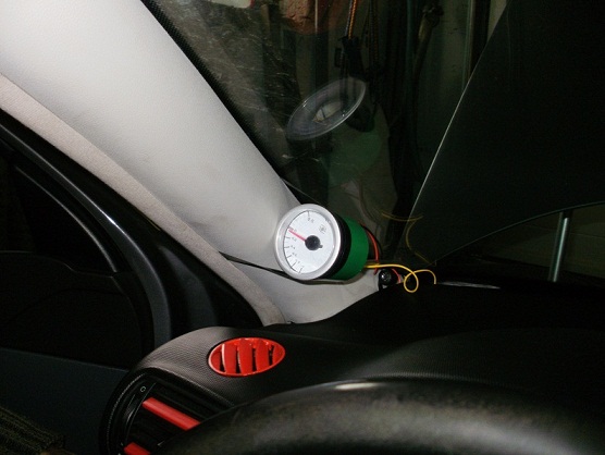

budu davat voltmetr a tlak turba tak asi objednam univerzalni drzak a ten pak zalaminuju do sloupku mate s takovou montazi nekdo zkusenosti ? zda se mi trosku moc za 1600 kč kupovat original na seat

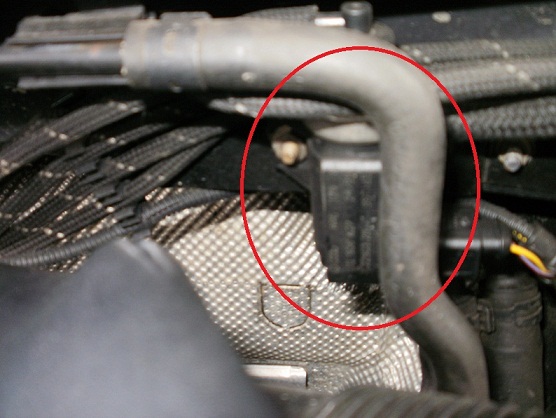

posim nemel by nekdo foto umisteni ventilu n75 ? nejsem jisty ktery to je ? a na jakou hadicku ten tlak turba napichnout vim ze jsem lama ale nechci neco podelat . je to tenhle ventil ? Obrázek

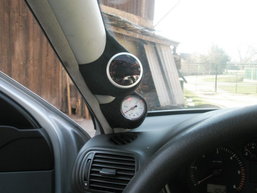

pauli167 píše:budu davat voltmetr a tlak turba tak asi objednam univerzalni drzak a ten pak zalaminuju do sloupku mate s takovou montazi nekdo zkusenosti ? zda se mi trosku moc za 1600 kč kupovat original na seat
Já jsem to tak udělal počítej s tím že uni držák vlastně celej rozřežeš ale pak to vypadá dobřeObrázekObrázek

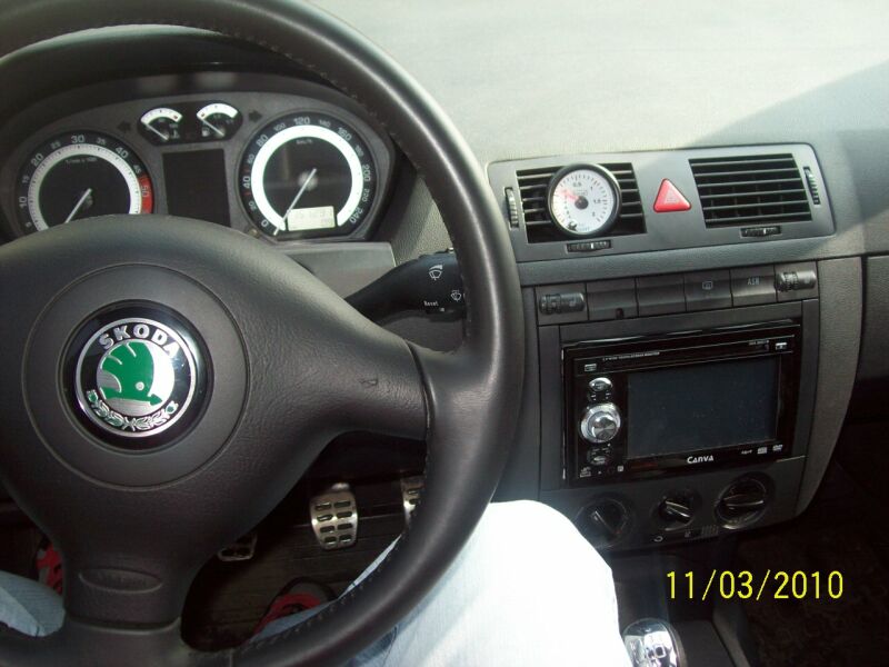

moje řešení umístění budíku u Fabky 8) Obrázek

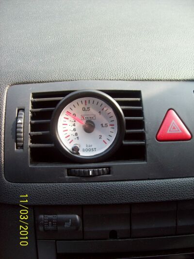

tak konecne budik
Příspěvek od pauli167 »
Jen na zkousku tak me neukamenujte za uchyceni :D

pauli167 píše:Obrázek
Noo mrkni na moje uchycení a taky mě nikdo nekamenoval.. 8)

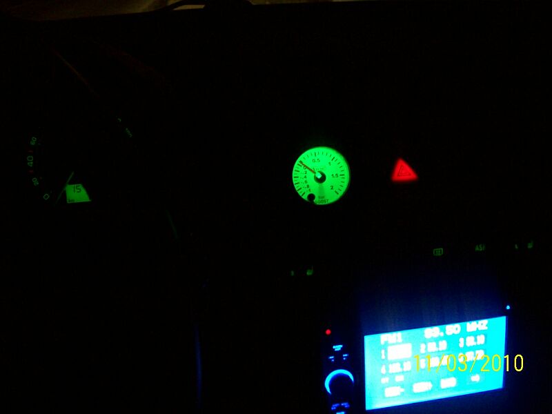

cupra píše:
cupra píše:skusim už poslat fotoObrázek
takto to svieti po tme(konečne sa podarilo zapojit)Obrázek
krááásnučké budííky .. kde si ich kúpil dá sa kúpiť celá sada čiže plus ešte , voltmeter ??

pauli167 píše:ale ja mam obtokove turbo a to je rizeno tlakem mam totiz 66kW AGR trosku upraveny trysky a chip .
Tam to muzes napojit na N75 je to oznaceno tušim cervene na ventilu.
Vede to odspodu z hadice od turba k ventilu nahoru to najdeš.
