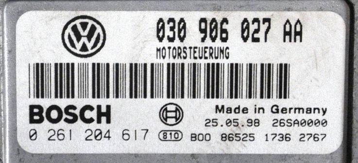

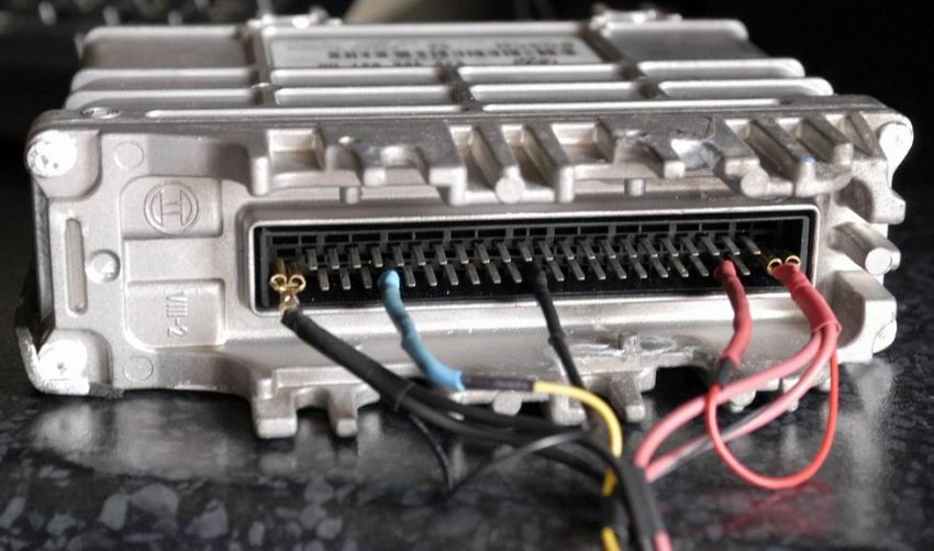

Zdravím, potreboval by som sa Vagom napíchnuť na riadiacu jednotku z VW Pola na stole. Zapojil som to takto a neide mi to načítať Vagom. Číslo riadiacej jednotky je 030 906 027 AA, Bosch 0 261 204 617.
Neviete prosím kde som spravil chybu ?

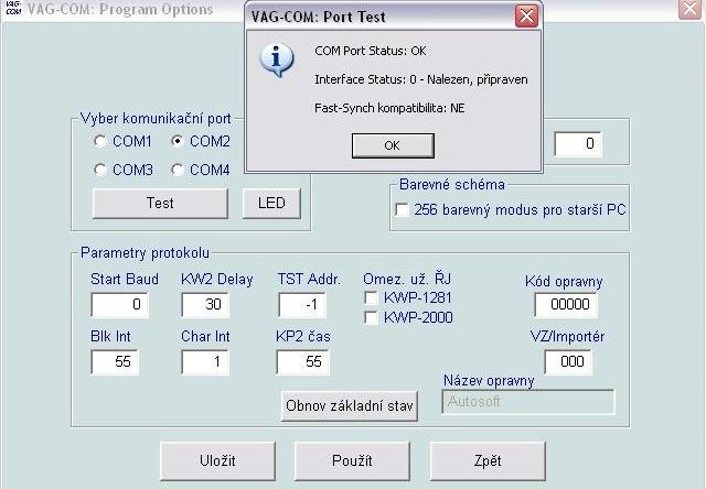

Prosím môžete sa niekto na to pozrieť, či je OK to zapojenie ?
Samozrejme na samicu OBD som pripojil - (4), +12V (16) a K linku na (7).
Pri teste káblu na VAG 304 je com port OK a nespojí sa to.
Ďakujem .... Obrázek

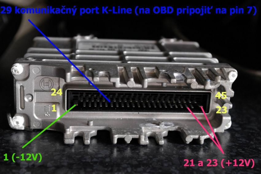

Už je to vyriešené:), pomohol mi Okura z http://checksum.cz/, ktorému ďakujem.
Ak by to niekto potreboval v budúcnosti, tak to má byť správne zapojené na RJ 030 906 027 AA :
1 (-12V)
21 a 23 (+12V)
29 (K-line)
OBD zásuvku zapojíte :
4 (-12V)
16 (+12V)
7 (K-line)
