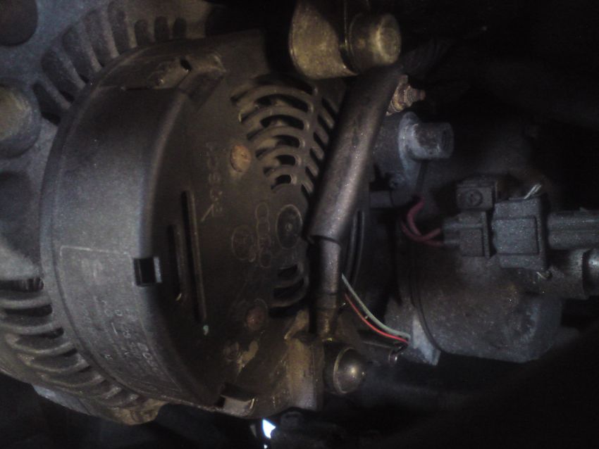

PETRJELINEK píše:skusil bych vzít žárovku cca 10w jeden konec objímky dát na plus a dtuhý dát na drát ke kontrolce jesly se to spraví tak je problém z buzením pokud to pomůže tak se do obvodu zapojí pomocnej budící odpor origo je v palubce taky už jsem se stím setkal na více autech že byl v tahu ta dioda která je na kontrolce to nabudit nestihne.
kam přesně mám dát teda ten druhý drát??? šlo by to popsat na obr. ???

Příspěvek od Cupra.TDI »
kam přesně mám dát teda ten druhý drát??? šlo by to popsat na obr. ??? nebo to je úplně někde jinde???

Cupra.TDI píše:
Co chces zkoušet, když lita remen tak je volnobežka Ko, schod řemen, rukou roztoc altik a pak chyt řemenici, musí se protocit, ta volnobežka taky musí klast drobet odpor, pokud je volna tak muže klouzat, rozkmitat řemen, netrva to dlouho a pak se rafne. Dobra stojí 2500-3000kc, polska cinska 1000-1800, magneti marelli este ujde. Na ten pokus s kabelem zapomen, je to blbost. Mas jasnou zavadu.
