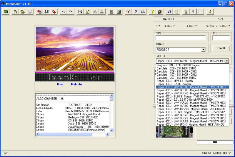

Ahojte. Chcem vás poprosiť o pomoc. Na Pežote 206 1,1 44kW; motor TU1JP(HFZ) potrebujem vypnút immo v R.J. motora. Dá sa to poriešit aj bez emulátora? V Immokileri V1.1 je ponúknutá moznost "Repair" Co je vlastne "Repair". Je to vypnutie immo alebo len vrátenie dát R.J. akokeby prisla z výroby? Dík za rady.

M28F512 Tomson. Programátor na TMS374 nemám, preto by som Vás :worthy: o to druhé riesenie. Najlepšie SZ. dík
