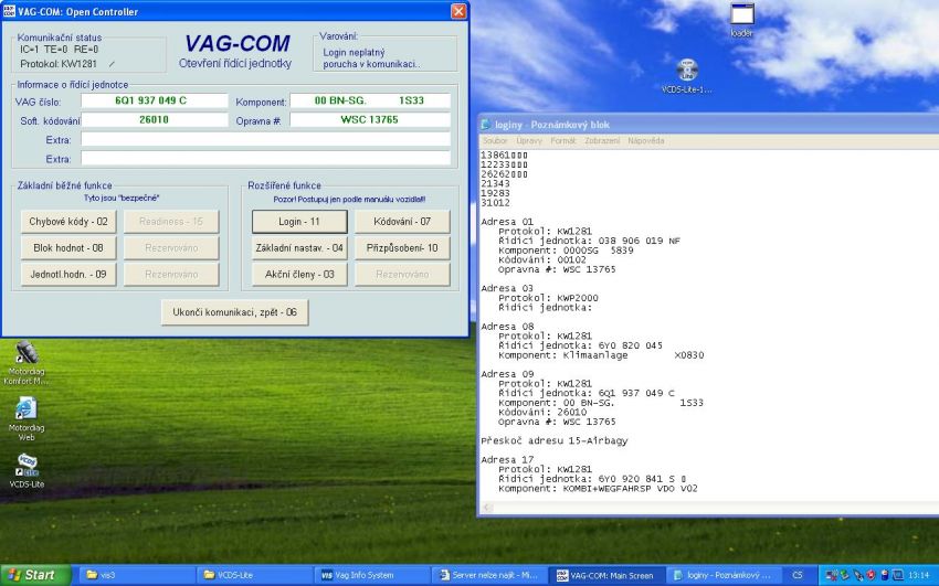

Zdravím, snažím se zjistit login k 6Q1937049CObrázek
Různě jsem hledal, našel jsem asi 6 loginů ale ani jeden to nebere.
Dokážete mi někdo pomoct?
Jo snažím se o trippling. Pokud to na mojí nepujde,tak aspoň mi to napište.
díky

podivej se na kanal 6 podle me je treba s idexem D

No právě že v kanálu 6 a 7 nemůžu upravovat. Píše mi to bublinu že je potřeba login.

Měl jsem ten samý problém, Bsg byla z faceliftu, auto bylo model 2001, jesdnotky jsem zkoušel dvě, s indexem E a D a ani na jedný jsem tripling nerozchodil, pasalo mi to nesprávný login:-( a i když v tom kanále 6 měl hodnotu třeba 5 tak to stejně bliklo jednou dikuse:
http://forum.skodahome.cz/topic/17820-t ... ge__st__75

Tu diskuzi jsem přečetl, díky za odkaz. Blbý je že já nemám přístupný cokoliv tam zadat. Mám to prostě zašedlý. Podle diskuzí jsem zjistil že je potřeba zadat v kanálu 11 login číslo abych mohl v úpravách zadávat.
Jestli jsem to pochopil špatně tak mě opravte.
