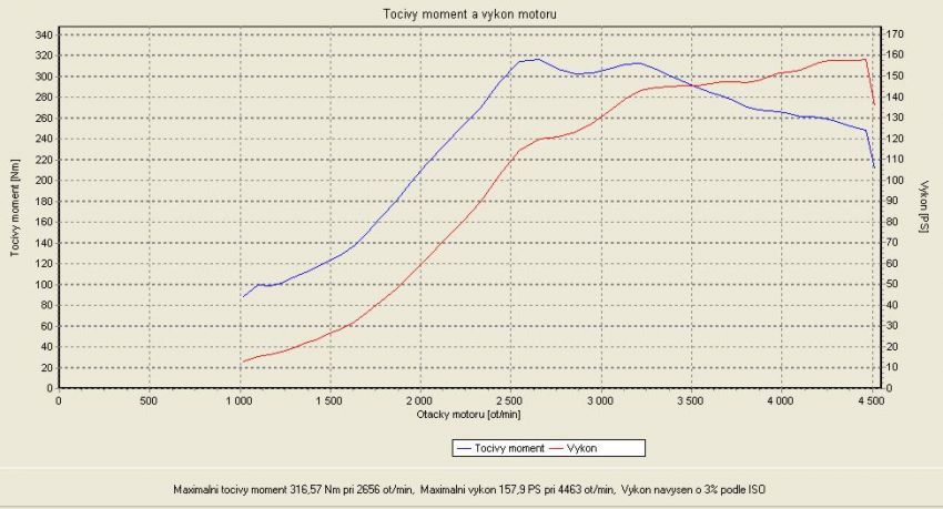

Graf máš?

Mam ale nejde mi sem vlozit.Je v jinem rozliseni a ja to neumim zmenit.

Tak tady je Aleskův graf.
Napiš sem co tam je všechno za úpravy.

Hezke. Nicmene vy se rakoviny nebo otravy vylozene nebojite, co? :o Mimochodem kde to je mereny, koukam na hradecko znacku a u Rehounku to neni, tak me to zajima.

Maximum výkonu takhle vysoko bych taky chtěl. :)

A k cemu je to dobrý, mít vykon v max. otackah? Leda pro ty co sou nemocný a tocej to jak benzín do omezovace. když mas rad otacky tak si kup benzína, nebo ti prodam zavodní motor s Felicie, 1,6 16V 240koní ten tocí 11000 ot (LOL) U TDI bi mel být vrchol pravě že naopak, kolem 4000ot lepsí by bylo 3800ot, normalní zavodnik řadí v bode max vykonu ;)
Bohužel u MTDI je ten vykon posunutej, zas podle toho kdo to cerpadlo dela ;)

tak má to svoje výhody, mít maximum takhle vysoko, máš potom jakoby delší kvalty, a na zatáčkovitý silnici nemusíš furt řadit jak k.k.t, máš o něco málo větší rozsah použitelných otáček a větší maximálku ;)

Tak do omezovače netočim, to se neboj. Jde ale o to, že bych jednou taky rád delší pětikvalt a čim širší bude využitelný spektrum otáček, tim líp se to bude sbírat z dalšího kvaltu. Když bych řadil za čtyřma, tak to bude určitě lepší než ve třech a půl. Nejezdim pořád na plnej kotel a myslim, že když se jednou za čas ty kamna trochu protáhnou tak se taky ho*no stane. Ať mam taky trochu radost z těch peněz co do toho investuju.

jj moje řeč

na tie kone to zbytocne cmudi
