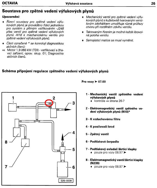

Zaslepil jsem EGR, dal jsem záslepky a vyhodil trubku, a nevím jestli musím zaslepovat hadičku mezi N18 a EGR ventilem(čepičkou). Podle mě to asi není nutný, ale radši bych od někoho věděl jestli ano či ne. Díky.

Když nezaslepíš tak ti bude unikat podtlak.

Zapomněl jsem napsat, že mám hadičku stále v EGR ventilu a ne odpojenou. Takže podtlak by unikat neměl mít kudy. Jen se bude zbytečně podtlak snažit otevřít EGR ventil. Je tomu tak nebo se mýlím?
Příspěvky: 14450
Chce to, aby do EGR ventilu nešel podlak, on pak ani nemá snahu začít týct.

Nechápu význam slova "týct" ve spojitosti s EGRem, ale každopádně hadičku zaslepím ;) . Mám zaslepit i vývod z EGRu nebo to není nutný? Díky.

Tomas.cz píše:Chce to, aby do EGR ventilu nešel podlak, on pak ani nemá snahu začít týct.
Zaslepil jsem vývod z N18 i EGR ventil a cca po minutě na volnoběh mi začne strašně bzučet N18. Až když přidám plyn, nebo pohnu s chcípací klapkou skoro až na chcípnutí, tak to přestane. Co to má znamenat?

n18 urob off aby don nesol ziaden podtlak

To mi nebude fungovat chcípací klapka...nebo jde klapka napojit nějakým systémem aby N18 byla úplně off a klapka fachčila?

n 18 nema nato vplyv aby ti nesla chcipacia klapka

Aha, měl jsem za to, že právě podtlak vedený z N18 do N239 ovládá klapku. No, vyzkouším a uvidím ;) Znamená to, že mám teda zaslepit co jsem označil v červeným kroužku? Nebo něco jinýho. Sorry za blbý dotazy.

lucky.jack píše:Aha, měl jsem za to, že právě podtlak vedený z N18 do N239 ovládá klapku. No, vyzkouším a uvidím ;) Znamená to, že mám teda zaslepit co jsem označil v červeným kroužku? Nebo něco jinýho. Sorry za blbý dotazy.
presne tak
