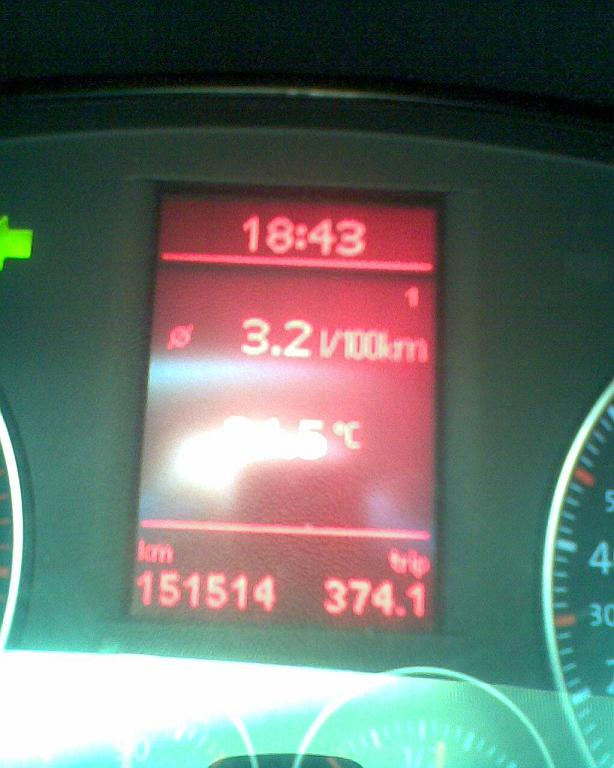

Zdravím, před časem jsem na DP dával foto zničeného pístu z Touranu 1,9TDI (ukapával vstřik).... Nyní už máme vyměněný motor. Místo původního typu BLS jsme tam dali BXE až na dva úchyty byl shodný. Teď co jsme vyměnili motor je průměrná spotřeba nižší tak o 1 až 1,5 litru (jezdíme tak kolem 5litrů což se mi zdá málo). Je to tím že ten původní motor byl celou dobu špatný (50tkm) a nebo je zmatený PC? Jinak "nový" motor je tišší a jede jinak, neříkám že líp ani hůř, ale má prostě trochu jiný průběh výkonu.

Tak to je hezký jak radite s výchovou ;). Mě jde ale o tu spotřebu. Teď jsem jel z Nového Města n Met. do centra HK (37km) jel jsem normálně podle předpisů a průměrná spotřeba 3,2 litru to se mě zdá na auto o hmotnosti 1600kg + 3 lidi poněkud málo. S O1 81kw to udělám nejmíň za 3,7 a to to skoro tlačím. V čem může být problém?

Nejdříve si porovnej údaje z pal. PC verzus plná a plná... Tam bude ten zakopanej pes.. :)

Jasný, asi před 400km jsem bral plnou, zítra doplním a uvidíme realitu. Mě ale zajímá čím to bude že to ukazuje tak málo, to je prostě nereálný.

BLS a BXE má jiný vstřiky a jiný vačky, BLS je s DPF, BXE bez, tam bude zakopanej pes

Huml: to jsem potřeboval slyšet. To o DPF jsme věděli, to že už to má jinou vačku a vstřiky to už nám nikdo neřekl... (wallbash) . A otázka na odborníka: nemůže se tím ještě něco posrat když na motoru BXE je DPF a upravená řídící jednotka z BLS ??? Máme teda takovej hybrid - sakra.

no podle mě takhle posrat ani ne, jen čas ukáže co na to ten filtr a regenerace, ty rozdíly jsou tam právě kvůli tomu

Ještě že tě tady máme :), děkuji ti za konzultaci. Aspoň nám to někdo objasnil. Ještě mě napadlo, dalo by se to nějak SW upravit aby to neukazovalo blbosti?

podle mě určitě, zkus reeshu
