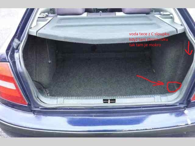

mam octavu 1.9 66kw AGR rok 98 liftback a problem je ten ,ze zateka do kufru prava strana tece to z toho C sloupku ale nevim kudy by se ta voda tam dostala nevite nekdo ? Obrázek

Koukni na tmel v kapsách pantu dveří.

ten tmel je popraskanej ,co to je za tmel

Bud tam teče přes zadní světla,je tam taková sametka a přes ní to teče.(světla dolů a dej tam silikon) A nebo potáhni zámek na kufru kousek dolů a máš to vyřešeno.Nikde jinde se tam voda nedostáva.Je to už několikrát odskoušeno. :D

tyhle moznosti to nebudou jak je psany na fotce tece to z C sloupku ,kdyz do nej strcim ruku je tam mokro takze to musi tect odnekud z vrchu nejspis od tech pantu

Prdlajs od pantů. Teče ti tam kolem antény, maš pod ní prasklou tu plastovou podložku.

To chce se zavřít do auta a druhej hadicí stříkat a hledat.Mě takhle teče bočním oknem u kombíka ale plasty zevnitř se mi nechce sundavat a zvenku se jehlou s REZISTINEM nedostanu.

od zadních světel to proteče až k zadním sedadlum a kdyby měl prasklou podložku pod antenou tak ma mokrou stropnici (LOL) když je málo popuštěný zámek tak se to dostáva mezi dveřma kufru a těsnící gumou :-)

Měl jsem přesně to samé na mé původni OII a byly to ty panty!!!! musíš to přetmelit :)

mozna by to mohlo bejt tou antenou ten krouzek okolo tam nemam ale to by byla i ta stropnicmokra nebo ne ?
,zadnima svetlama to nebude tece to zhora ze sloupku bud antena nebo ty panty

Nebude mokrá, ona totiž vodu nepropustí (zezhora), zkus jí odtáhnout a nahoře bude mokro.

Tak jsem včera pořádně hledal,kudy mě teče do kufru Combi a světe div se,je to okolo šroubů,které drží spodní držák plynové vzpěry,trocha Resistinu to spravila.
