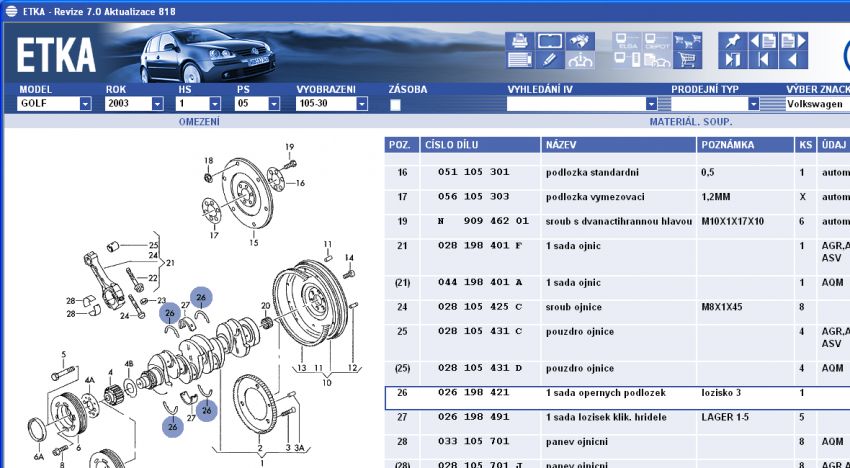

Já jsem toho názoru že není třeba řešit neřešitelné pokud máte na mysli ten typ axiálního ložiska jako já tak bych nějakou axiální vůli vůbec neřešil jednak celý život co jezdím a mám najeto přes 2 miliony kilometrů startuji výhradně se sešlápnutou spojkou a nikdy jsem nemusel řešit žádné vůle ať na vznětovém motoru nebo zážehovém, a to axiální ložisko je vymezovací podložka z tvrdokovu stejný materiál jako hydroštel kliková křídel je v tom místě cementována a taky není nejměkčí tak mi neříkejte že to nevydrží aspoň celoživotně a pro klid duše tyto vymezovacé kroužky stojí 300 kč a i se sundáním vany je to práce na hoďku je vyměnit.
Přiložím pro názornost ilustrační foto ;)
T4+B5,5
Kdykoliv jsem dělal jakkoli vyhoněný motor, axiály byly poškozené jen vyjímečně..A když jsem je měnil současně s novými šálami , bylo to spíše z důvodů dodržení technologické kázně... :)
