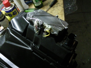

zdravim, tak sem chtel taky xeny na mou octu.
Hledal sem az sem nasel tohle za fajn cenu.
Bylo to tady :
http://www.nd-skoda-volkswagen.cz/cz/au ... -2010.html
Takze to chtelo vymyslet jak to rozhejbat.
Napred uprava moturku z H4. ztoho co vam prijde domu v krabici,
se vynda prepravni drzak svetla, vyuzije se na nastaveni motorku H4 do delky tahla origo motorku na xeny.
Podle tech fotek snad pochopite co delat.... ;-)
Pak je potreba vypodlozit motorek a udelat mu pevnou oporu ke svetlu.
Pouzil jsem kus plastove trubky od vodovodu, je to nejaka rovna spojka na 20mm trubky .
a zase podle fotek namerit podle predlohy origo motorku.
Kdo ho nema k ruce, tak tloustka krouzku je videt na jedne fotce taky ;-)
Pak to tam sedne jak prdel na hrnec :-D
Krouzek vlepit do tela svetlometu, staci vterinove.
Motorek zasunout a prisoubovat, nutno udelat nove dirky podle noveho motorku....
Dale je poreba si opatrit kabelaz i se zasuvkou ze svetla H4. Ty co ste tam meli,a sundali, bych si nechal na STK a nekuchal je :-D :-D :-D
Takze uz zbejva naky vrakoviste nebo jako ja, najit nejaky doma a lehce je upravit :-D
Original a H4:
Nutno upravit kabely (nektere prodlouzit atd...)
No a ted uz je zkompletovat, osadit zarovky vybojky, trafo (tuhle xen sadu sem mel doma uz dlouho, tak sem ji pouzil, jinak se tam da dat treba sada HID D2S treba z aukra.....
No a zbyva jeste nainstalovat ostrikovace svetlometu, protoze bez nich by jezdil jen blazen (!), a taky policie je v klidu.
A ted uz jen spravne seridit, a muze se vyrazit ;-)
Snad vam to nekomu pomuze, Mysak :-)
