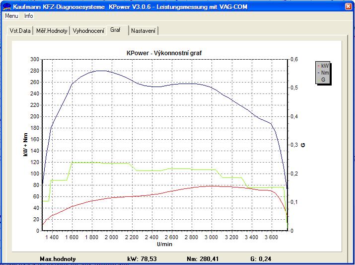

jstrbaster
Příspěvky: 7
Registrován: 09 bře 2009, 12:31
Příspěvek od jstrbaster »
Mam podobný problem. octavia 81kw rv 2000 motor AHF.
Turbo som mal vyhodene von ale nedokazal som ho po dvoch tyzdnoch oblevania WD-ckom otvorit. Regulacia isla velmi lahko tak som sa vykaslal na cistenie a vratil ho naspat.
Kontroloval som N75 pomocou vagu, vsetko islo v pohode
tu je log
po prvom akcelerovani padol motor do nudzaku
http://leteckaposta.cz/176797173
v ten den som si spravil graf v k-power
Teraz skusim vymenit N75 a potom asi turbo (len ci to pomoze)
