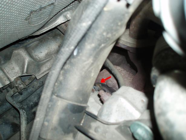

dneska sem to blejsknul, tak že tady jsou fota
1) pohled na to turbo, je to z pravé strany a je tam fakt blbě vidět, ale dá se to, je potřeba si tam posvítit, ta šipka je tam, abyste věděli na co se zaměřit

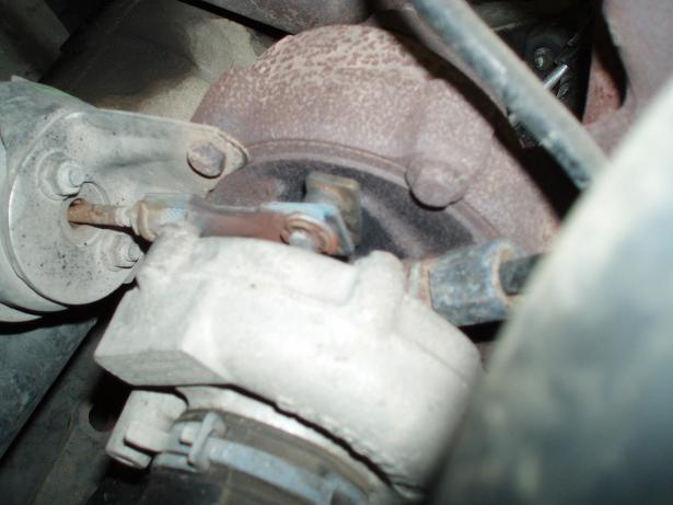

2) nastavení regulace ve vypnutým stavu, zároveň je to poloha kdy se max. omezuje plnící tlak

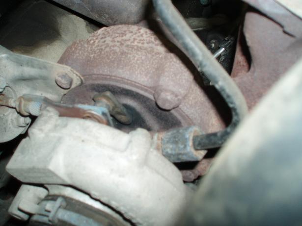

3) po nastartování se musí tyčka max. vtáhnout do baňky, páčka se nastaví na max. přeplňování
Pokud to takhle chodí v celým rozsahu, měla by být regulace v pořádku, když ještě zkusíte páčku prstem, jestli jde relativně lehce, tak by to mělo být OK.

Tak dneska jsem se k tomu dostal,koukal urcite jsem ji nasel,zkousel jsem to tahlo(pacicku) zatlacit dolu do plechovky,ale vubec jsem s tim nehnul.Pak jsem nastartoval motor a kamarad mi pridal plyn,porad jsem na to koukal a nic se nezmenilo,podle me se vubec nepohla,je to mozny?Nebo jsme to s tim plynem zkouseli spatne?Ale urcite vim,ze jsem koukal na spravne misto,u me je videt asi nejlip z leve strany kdyz koukam skrz trubku od vzduchu.Sel jsem po tom tahlu dolu a nahmatal jsem jak ten kousek co ma zajizdet,tak i pod nim tu plechovku.

možný to je, že ti to nezajelo, máš zatuhlý lopatky, asi budeš muset to turbo vykopnout ven a vyčistit
