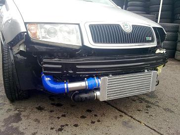

ja dělal na FRS a trvalo to pul dne a zadne prilis velke upravovani...Obrázek

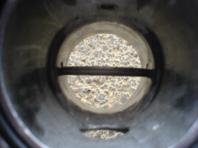

Tady jsem vyfotil ten EGR pro inspiraci co se ptal člen Golf-GT. Vrchní baňka a vnitřek co je v egr z ventilu zpětného vedení plynu je odstraněna flexou, odvrtána a vyhlazena brusnýmy kotouči. Nechal jsem klapku sání pro vypínání motoru. Na vrchu jsem udělal závit M10 nebo m12 a dal zaslepovací šroub. Zespodu se dá záslepka místo té trubky, co vede do výfukových svodů, a do ní jsem připevnil to čidlo tlaku v sání.Obrázek
