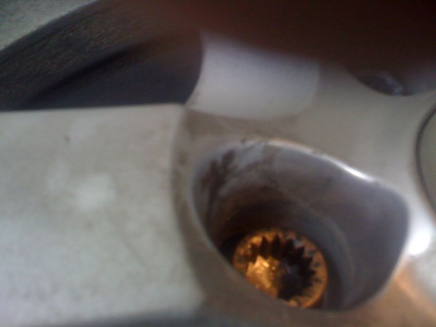

Nevali se doma nekomu adapetr na tydle srouby? Popripade kde by se dal sehnat nebo nejaky napady.. Potrebuju nasadit zimaky. :) Diky
Je tolik typů, že to je problém..Vem kulatinu stejného prúměru a dej mu ránu,uvolní se a pak půjde ven...Dokonce jsem to jednou musel navařovat a pak jsem klíč našel zapadlý pod sedačkou... :)

není to origo škodováckej bezpečák?
pokud jo, tak jich je snad jen 10 nebo 11 a v servise mají všechny na vyzkoušení, případně objednají za cca 200kč

:D hele zdar ja mam ten samej na supovi ,takže je to škodovackej bezpečak :)

jericho-3 píše:Je tolik typů, že to je problém..Vem kulatinu stejného prúměru a dej mu ránu,uvolní se a pak půjde ven...Dokonce jsem to jednou musel navařovat a pak jsem klíč našel zapadlý pod sedačkou... :)
OT
To je opravdu rada nad zlato (crazy) , k tobě budu jezdit na servis, šroub povolíš ale poškodíš lité kolo, minimálně ho bude lakovat, jestli jsis všiml 100% nemá UAZE ale koncern VW!!!
P.s. ve škodovce prodávají náhradní adaptéry, je jich kolem 10, dostaneš šroub, 2.x adaptér cena asi 250,-Kč vč DPH myslím, že to není taková částka..

Určitě do škodovky, pěkně popros a oni ti prodaj ten správnej nástavec akorát že číslo je jen na nástavci takže se bude muset zkoušet.
Jednou sme je odvrtávali na BMW a celý dopoledne sme se střídali čtyři lidi o vrtačku (rofl)
....320cd
A proč bych ho měl poškodit..? Zatím se mi to ještě nestalo a navařoval jsem u svého motýlka, který je stejně v zenitu a přesto se mu nic nestalo, když nejsi kopyto, nic nezkurvíš..Ale jestli existuje půjčovna bezp. šroubů, nevím proč je vyrábějí...

jericho-3 píše:A proč bych ho měl poškodit..? Zatím se mi to ještě nestalo a navařoval jsem u svého motýlka, který je stejně v zenitu a přesto se mu nic nestalo, když nejsi kopyto, nic nezkurvíš..Ale jestli existuje půjčovna bezp. šroubů, nevím proč je vyrábějí...
je to origo škodovácký.na fábii jsem měl ten samý ale stržený ten tisícihran.jak píše jericho - navařit céóčkem dlouhý obyčejný šroub na kolo a pak povolit a koupin nový bezpečáky...kolem místa vaření jsem akorát přidržoval mokrý hadr a elektroně se nic nestalo.chce to něškoho kdo umí se svářečkou

jak píšou ostatní, je to škodováckej = do autorizáku škodovky, vybrat ten správnej nástavec a cca za 250,- 2 ks náhradních nástavců + 1 bezpečák ;)

naraz tam kúsok gulatiny a daj jej tak 20 rán poriadnym kladivom kolmo na tú skrutku, tým vyklapeš tú dosadaciu plochu a skrutka povolí, potom tú gulatinu v strede nahrej zohni do Lka, nasat trubku a pojde von.

Kamaráde, když víš prd, tak nic nepiš. V krajním případě se to dělá jak píše jericho-3.

Cau.ja to delam tam ze vezmu trubku narazim na sroub a zavarim zevnitr elektrodou.rafku se nic nestane a jak se to ohreje tak to povolim sikovkama a je to.tisickrat overeno.

Ty jsi kundihnát, na co budu něco navařovat, když koupím nádstavec za 250,-Kč a povolím to za 5.s.

Pro méně inteligetní typy, na autě má originální bezpečnostní šroub VW, tak na co radíte vařít šrouby, kulatinu atp.
Stačí si zajít do VW a oni mají na dílně celou sadu bezpečnostních šroubů, zkusí ten správný a objednají ho..

jear ewing píše:Pro méně inteligetní typy, na autě má originální bezpečnostní šroub VW, tak na co radíte vařít šrouby, kulatinu atp.
Ááááá.Píše hned teď v neděli,to maj ty autorizovaný dílny na výměnu věcí zavřeno.Tak mu radí,jak na to v neděli. :woot:
