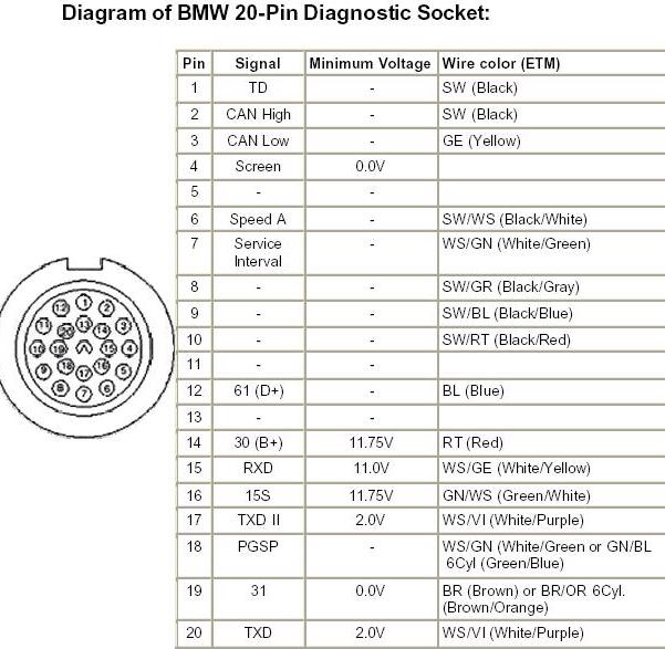

pin 17 neni osazenej a na 20 to nechodi. Hledato a nic.
chiptuning
Příspěvky: 2519
Bydliště: plzen
Příspěvek od chiptuning »
17 , 20 musi byt K line

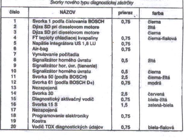

no ja si to taky myslel ale neslo to. Ani jsem to nenacet na kts BOSCH. Z KTS mam Obrázek
No a pak mam jeste Obrázek
a nic nepomohlo. Nevim jestli je pristrojovka na tuhle zbernici pripojena myslim tim pin 20 a 15
