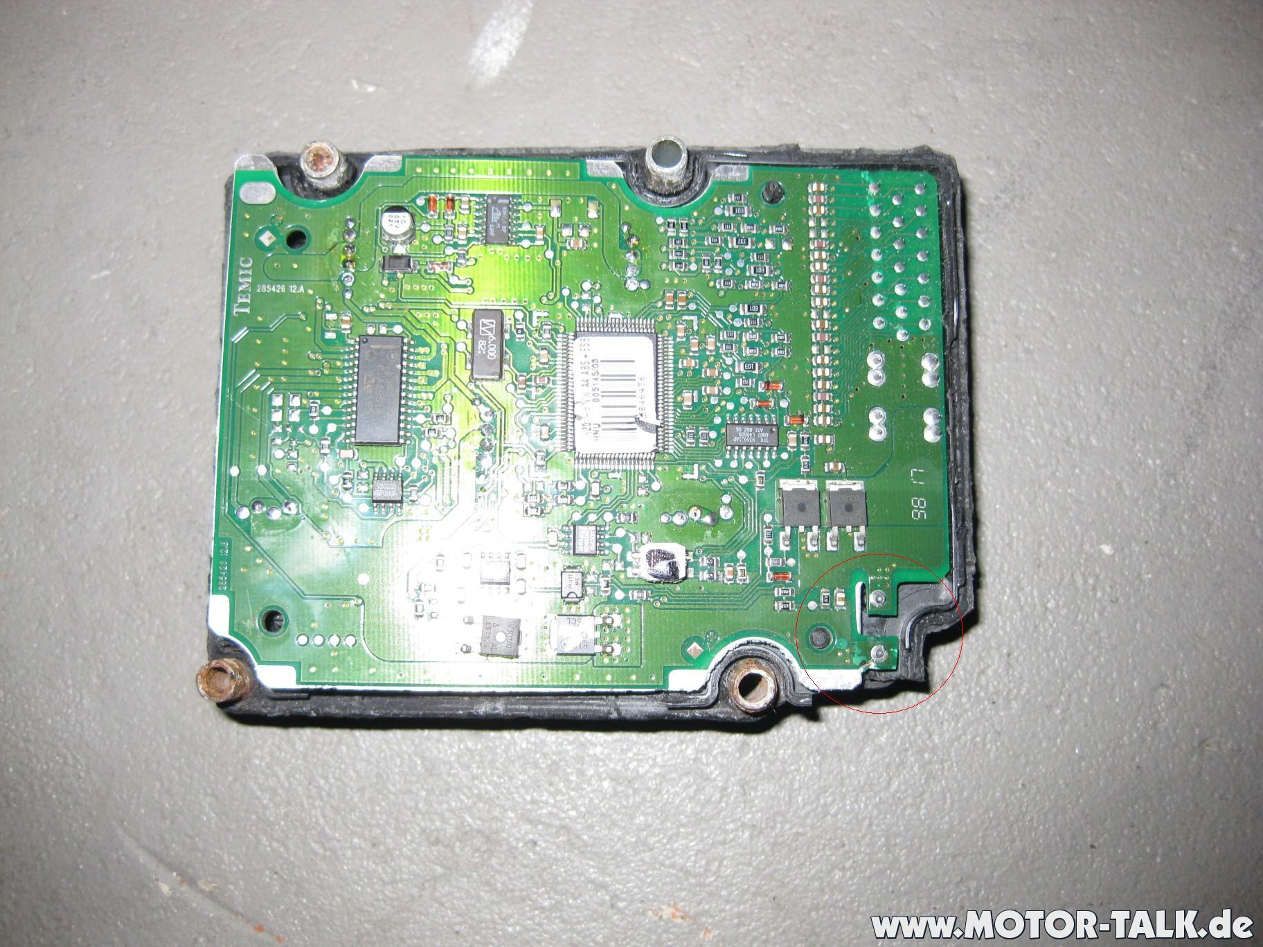

Tak ako ste to vyriesili mam taky isty problem viem ze sa aj dost casto spravy studeny spoj priamo na plosaku v riadiake ABS tak som vymenil cele ABS a poblem pokracuje 1276 mimo toleranciu poistky su ok

No dik musim to skuknut este niekde v scheme ako presne je ten motor napajanya ci to nahodou nerobi nejaka kostra ked je napajanie ok

Vyriesene prve ABS studeny spoj (LOL) a teraz to bola to 30A poistka http://www.motor-talk.de/forum/aktion/A ... tId=632537 a v druhom pripade teraz to bola to 30A poistka na baterke zaujimave bolo za kontrolka ABS nesvietila a ABS neslo iba pri kontrole akcnych clenov to naskocilo (crazy)
