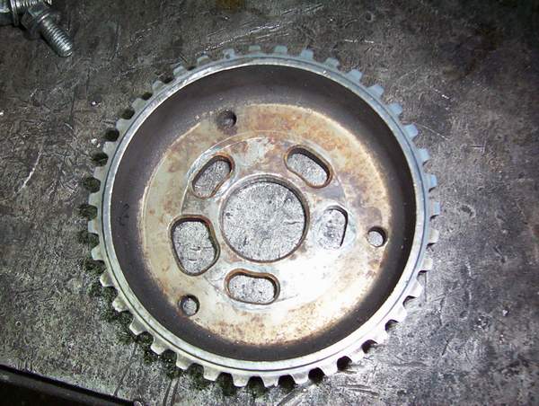

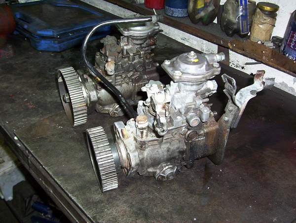

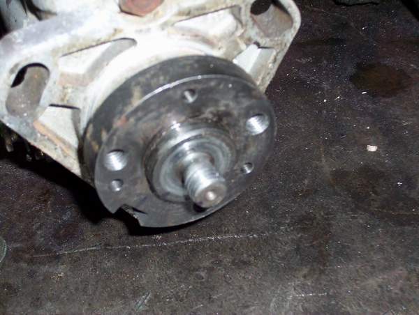

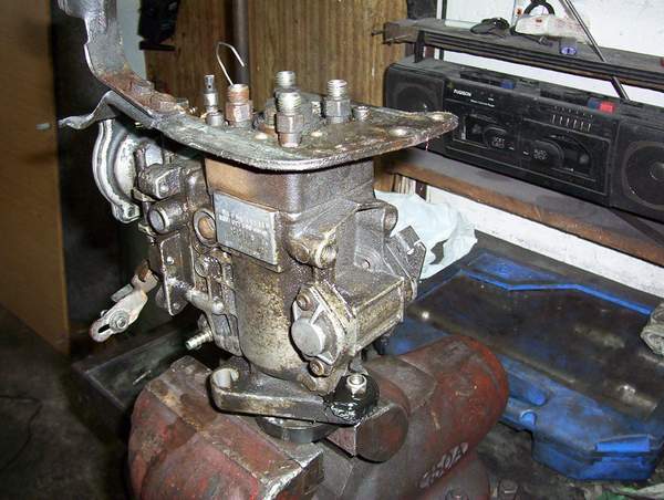

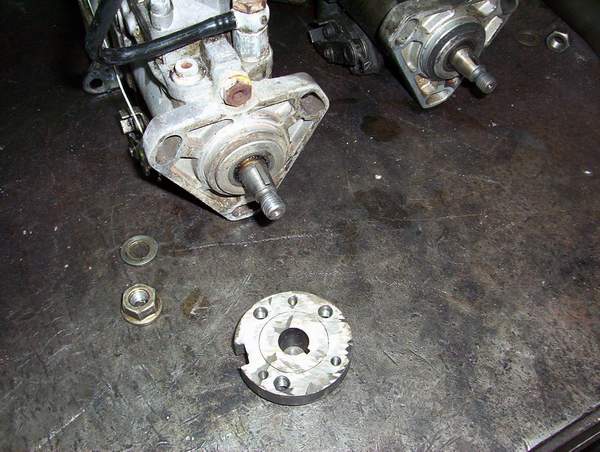

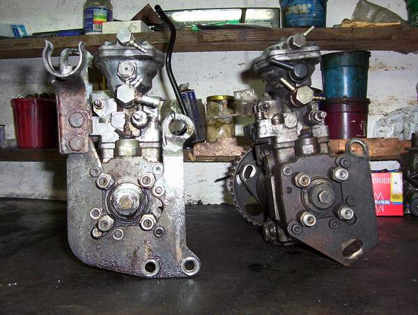

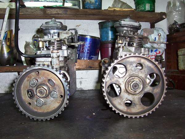

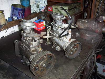

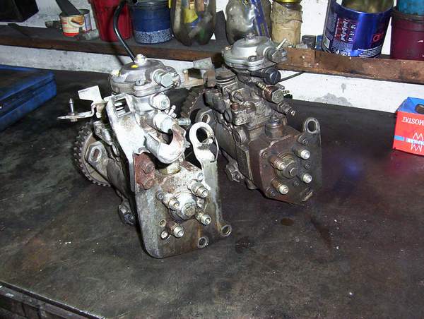

tady jsou obě čerpadla to s menší řemenicí je to už předělané do Forda to s větší řemenicí je zatím origoš VW

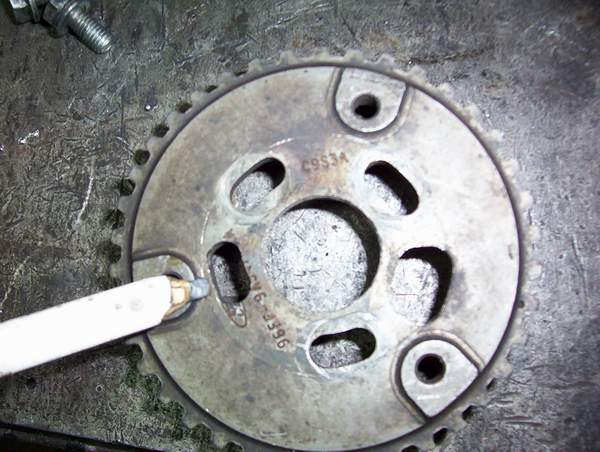

tady je upravená řemenice z Escorta z Lucase je tam navrtaná další díra pro upevnění a zbroušená do oválu aby se podobala těm ostatním. Je to zrcadlově oproti přední straně, protože se řemenice musí nasadit obráceně ( nemusela by pokud by byl vyrobenej mezikus kterej by tu řemenici dostal dál od čerpadla, Lucas má totiž delší osičku oproti Boschovi) Jinak na horním zubu ( druhej vpravo nad dírou se závitem je vykleplá značka pro nastavení čerpadla k horní úvrati prvního pístu
tužkou je ukázaná ta díra co je tam navíc - vrtačka dvě díry vedle sebe a pilníkem probrousit jde to dobře :-), šablonu jsem si udělal z jiný tý samý řemenice aby to bylo přesný

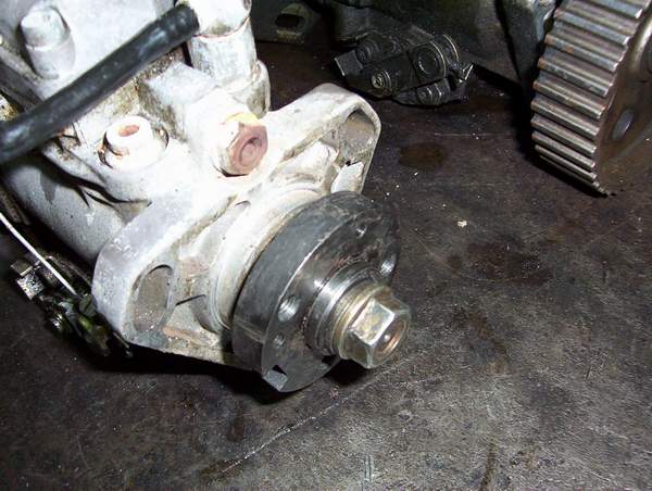

na ose od Bosche je nasazenej mezikus z Lucase na kterej se pak přišroubuje řemenice - mezikus je upravenej ( je odřízlá jeho zadní část aby se dostala na tu osišku pač jak jsem psal Lucas má osičku o něco delší ale stoupání kolmusu je shodné
je to pojištěný klínkem tak není potřeba lámat si hlavu s nastavením. Na fotce je to v horní úvrati k motoru - klínek je nahoru a vybrání v řemenici ( v tom mezikusu z Lucase je vlevo dole ). Jinak to ani nasadit nejde
ještě porovnání obou čerpadel jejich os. Obě jsou Boschácký tudíž stejný.

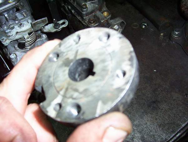

to je ten mezikus už sundanej z osy čerpadla. Jeho zadní část odkud jsem odřízl ten origoš zadek

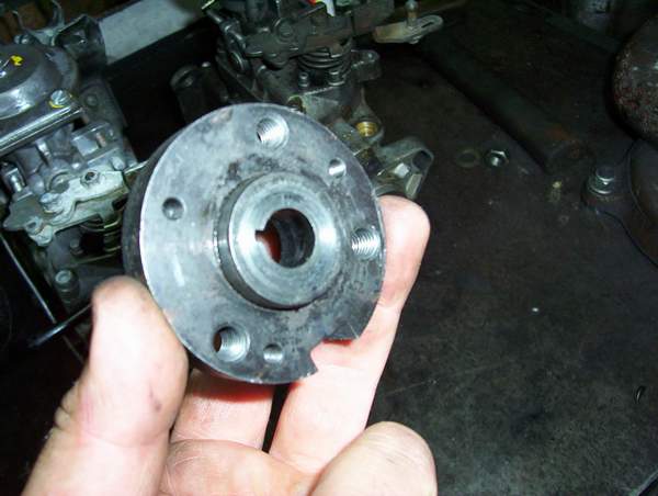

to je přední část dole je to vybrání co jsem měl na mysli ) slouží k nastavení čerpadla na horní úvrať prvního pístu když je ale nasazený na origoš Lucasovi tady je k ničemu pač Bosch má jinak nastavený pořadí prvního vstřiku když se posadí na rysky s origoš řemenicí ( dává do jinýho vstřiku oproti Lucasu z Forda )
detail tý zadní části tý seřízlý

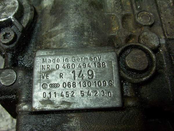

číslo čerpadla na jaký to pasuje ale myslím, že to půjde na každýho Bosche

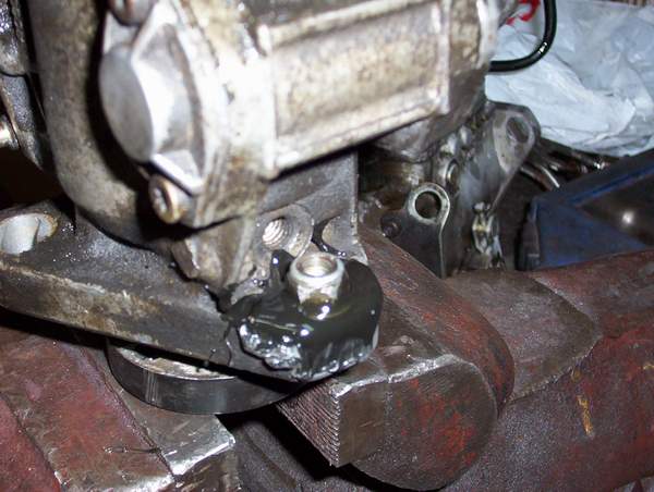

a tady je ještě dobré přilepit spodní matku uchycení čerpadla pač Lucas má v tom držáku závit tak se dobře přichytí ale Bosch má díru skrz a tak se musí zezadu chytit matkou no a u Escorta se servem je tam dost blbej přístup tak jsem to přilepil tou tavnou pistolí snad to bude držet až to budu povolovat - v nejhoršim se tam dá dostat ale to se musí pokroutit ruka na 3 x :-(
Jo ještě jsem tam měnil ten držák na plynový lanko je to sundaný z originál Lucse na 1,8 D a přišroubovaný na origoš držák ale už nevím z čeho :-) asi to bude z čerpadla Bosch co se dával do Escortů 1,8 D r.v. 1988 + - nějakej rok. Nevím jestli jsem nepředělával ten držák co je na motoru a čerpadlo je k němu chycený na 2 šrouby tam pod tlakovým potrubím, ale mám dojem, že by to mělo být stejné. Sytič jsem vyřešil jen nataženým svářeckým drátem a pokud bych chtěl tak ho ovládám, že otevřu kapotu a pěkně růčo z venku, ale nějak jsem nezaznamenal žádnej razantní rozdíl když ho zapnu a vypnu, takže ho nepoužívám.
Všechno je to dělaný doma na koleni s dávkou improvizace, ale už mám na to najeto něco kolem 15 tis takže je jesné že to funguje :-)
Jo pak jak se nasadí ta řemenice obráceně tak řemen na ní nesedí celou šířkou ale k vnitřní straně přesahuje z řemenice asi 1 - 2 mm ale po průběžných kontrolách jsem zatím nezaznamenal žádné opotřebení nebo poškození. No každopádně pokud má někdo soustruh stačí vyrobit mezikus pod řemenici a ten kolmus co se naráží na osu čerpadla a nemusí se pak ani vrtat další díra do řemenice a může se nasadit normálně tak jak je to u originálu. Akorát bude jinak značka pro nastavení k horní úvrati oproti starýmu označení.

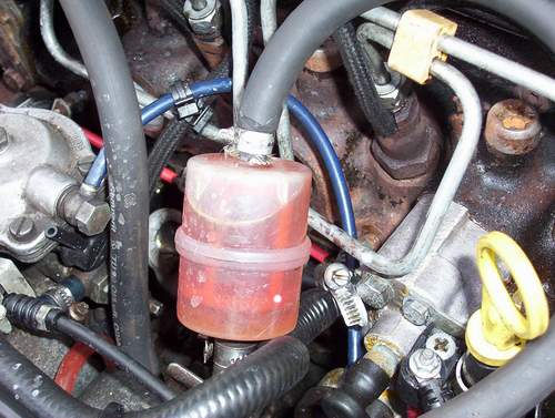

tak tady posílám pár foteček mojí přestavby podku by se chtěl někdo inspirovat. Jezdím na 100% olej teď zrovna červenou řepku z Globusu. Než ukončím jízdu tak přepnu na naftu zhruba 5 km před koncem cesty. Ráno to chytne na 3 otočení motoru a pak to rovnou přepnu na olej. Jen pokud je větší mráz tak během jízdy ze začátku přepnu střídavě na naftu a na olej pač v naftovým fitlru je olej ztuhlej a chcvíli trvá než ho nahradí teplej z víměníku a tak s ním má čerpadlo trochu práci ho dostat ven To je otázka asi 3 km jen občas přepnout na naftu aby se snížil podllak. Pač jinak už to skoro začíní chcípat. No šlo by to řešit chvilkovou jízdou ještě na naftu ale mám malou nádržku 3 l kanistr a každá ztráta je znát na častějším dolívání nafty
přepínač z LPG BRC levej je 3 polohovej a pravej je vyřazenej. Mám ho přopravenej na ovládání zpátečky do nádrže a nebo aby byla šluslá, zatím mám ale růčo ventily. Jinak vypínač je dobrej má barevně odlišený diody. Zelená přepnuto na olej a červená na naftu
motorovej prostor
dole první výměník na hadice z topená a nahoře LPG ventily -
hlavní nádrž/malá nádržka
ventily spolu s nádržkou
pruhlednej filtr před čerpadlem pro kontrolu stavu paliva Teplota hustota - pouze svým vjemem. Hmat zrak :-)

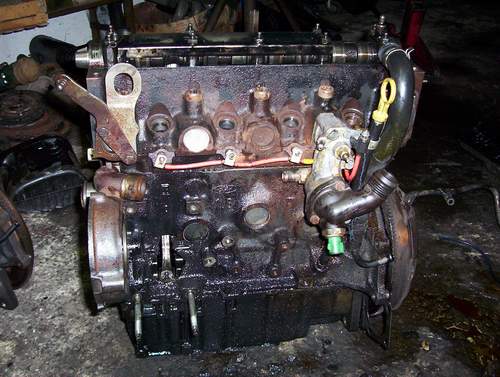

dvorky1
Příspěvky: 473
Totální havarie motoru
Příspěvek od dvorky1 »

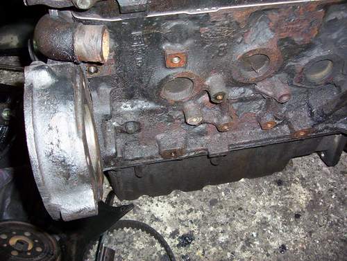

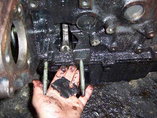

tak jsem na nějakou dobu dojezdil. Vezl jsem si akorát na plaťáku jednoho Fordíka na náhradní díly a když jsem podřadil tak něco zarachtalo v motoru a stál jsem :-(( no zprvu jsem myslel že praskl řemen a potkalo se to ale bylo to něco horšího. Roztrhla se ojnice na prvním válci a vyběhla mi mrcha blokem motoru. Takže svýho Forda na odtahovku a plaťák připřáhnout za ní :-( no skoro 300 km odtah a stalo to naštěstí jen 1000 Kč ale i tak je to k nasrání. Stalo se to před 4 dnama a do toho musím chodit do roboty tak není moc času ale už mám motor vyměněnej ale ještě musím udělat nějaký dodělávky a pak se uvidí v jaký bude kondici :-). Ohledně tý klikovky podotýkám, že jsem zhruba před 15 000 Km dělal nový kroužky a to je možná ten problém. Stará klikovka už neutáhla ty tlaky a tak to šlo do kopru, jiný vysvětlení nemám. No každopádně tam je nově dělaná hlava tak až to rozeberu tak dám foto jak vypadá po 10 000 km provozu jen na čistej řepkovej ( grilovací) olej. jo a tady foto tý klikovky :-(
to je dobrej motor pro srovnání Obrázek Obrázek
