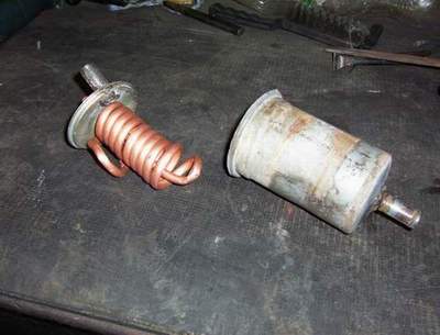

Já jsem chtěl předehřev udělat tak že přívod paliva bych protáhl přes chladič. Párkrát zatočit do spirály, nějak utěsnit. A nebo navrtat přes víčko. Nechápu ten systém T-vracečky, To jako celá vracečka půjde zpět na vstup před filtr odkud se bude přisávat T-čkem z nádrže olej? To by ale byl problém jak to před vypnutím motoru napojit na naftu. Ono by tam těch T rozboček bylo už moc.
Mám dvě nádrže, ale jednu vracečku. Z velké nádrže jde olej přes kohoutek a přes T do filtru a pak z vracečky zpět do velké nádrže. Jak se chystám ukončit jízdu, zapnu kohoutek z malé nádrže s naftou a ihned vypnu kohoutek s olejem, takže nafta vytlačí olej z palivového systému. Jak zastavím, přepnu oba kohoutky zpět do původní polohy, tedy na velký okruh. Jak ráno nastartuji, v systému je nafta a olej se už tlačí na její místo. Vytlačí naftu, která nateče do nádrže s olejem. Tímto jsem ušetřil jednu hadici dva kohoutky a T-rozdvojku, kterak jsem původně plánoval zabudovat dva plnocenné okruhy. Jen to na jaře ještě upravím do humanitárnější podoby.
Předehřev: Napadá mne ten elektrický ohřev před filtr na prvních několik minut tomu topit, a pak už se to bude ohřívat cestou přes chladič. Viz výše
