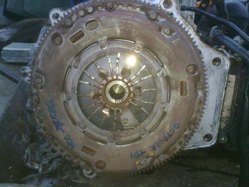

Chlapi potrebuju poradit, tak mam motor a je na nem temer nove delana spojka, akorat ze v golfu co byl, byl 5ti q a ja mam 6ti q... asi to je blbost co aby mi tam tahle spojka sla? Obrázek
VW golf IV 1,9TDi PD 85kW, AJM, r.v. 2000, 2010 - 108kW, egr off, K&N, R18-225/40, AP Sportfahrwerke
jj musíš dát na 6q 240mm kdyžtak mám jednu top stav ;)
