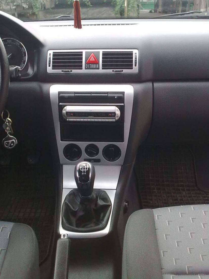

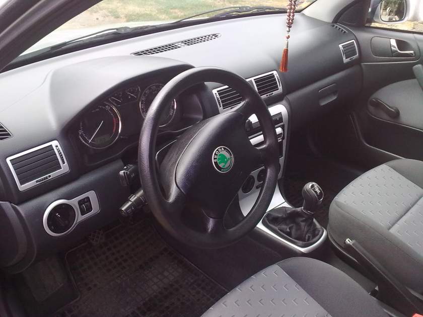

sice trosku OT ale pridám se,nebudu kvuli blbine zakladat nove tema.. jakym druhem barvy je nejlepsi lakovat průduchy topení a ten rámeček kolem nich? dík za odpoved a jeste jednou sorry za OT

Mžížky bych osobně nelakoval. Jinak je někde na netu jak to lakovat, ale mě se neosvěčil. Asi jsem něco udělal blbě. Nakonec jsem je nastříkal klasickou barvou na kastle a přestřk bezbarvou. Barva drží a nikde mi ani nestekla.

Pokud lakujete plasty tak v idealnim připadě by to mělo jit takhle odmastit nastřikat zakladem na plasty na to špric nebo plnic, podle toho jaky chcete povrch obrousit a pak lak popřipadě nastřikat bezbarvým lakem, lol :-)

n teda vlastne mrizky ne,ale tak jak to más ty, ty ramecky kolem toho,ramecek kolem vypinacu a tak dál

Já vím jakej je postup, ale podle postupu mi to steklo a už jsem na to neměl nervy znovu to dělat s tím primerem atd. Takže jsem to kompletně očistil až na původní plast, pak pořádně odmastil a nastříkal jak jsem psal. Vzhledem k tomu, že jsem si takhle stříkal i budíky na starý 405 tak jsem věděl, že to jde ;)
