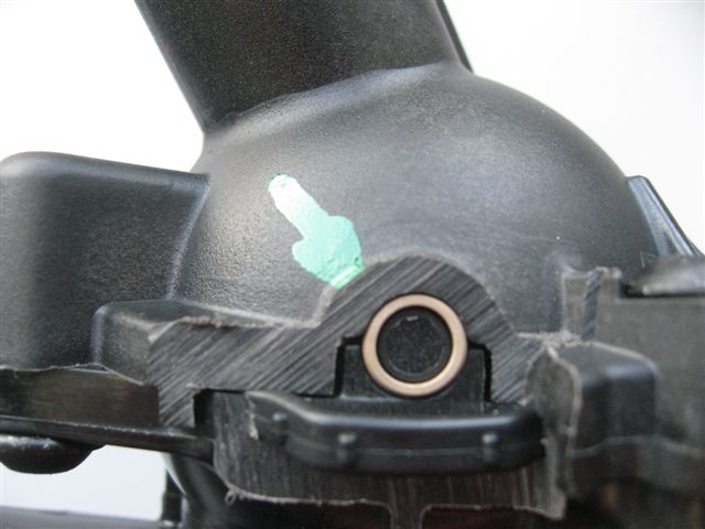

Ventil je součástí sestavy - viz. obrázek úplně nahoře jak do toho vede ta hadička, dodává nám to Pierburg, je to podobný ventil jako třeba na ovládání turba

V té podtlakové dóze je membrána z takové jako silikonové gumy, problém je, že ta dóźa je asi 7-8cm od katalizátoru - můj názor na danou problematiku je, že se to ohřeje a źůstane přilepený když je ventil zavřenej. Udělá to jen na autě když to necháš stát na místě nastartovaný, když hned jedeš tak ne.

Jedná se o nový koncept dvojstupňového ohřevu motoru, toto je pouze pomocný termostat který po zahřátí zcela uzavřeného motoru pustí vodu do malého okruhu, až se prohřeje i tento, pak až hlavní termostat oteře velkej okruh.
Příspěvky: 20382
Příčina patrně objevena - když termostat v peci celej nahřeju na 150°C a pak ho podtlakem zavřu a odpojím podtlak, zůstane zavřenej ale měl by se otevřít, ventil drhne v uložení - viz deformace na obrázku
Za studen síla pro otevření 5-6N, za tepla skoro 20N - i plasty reagují na teplo....
Je to slušnej průser kuva.... (wallbash)
