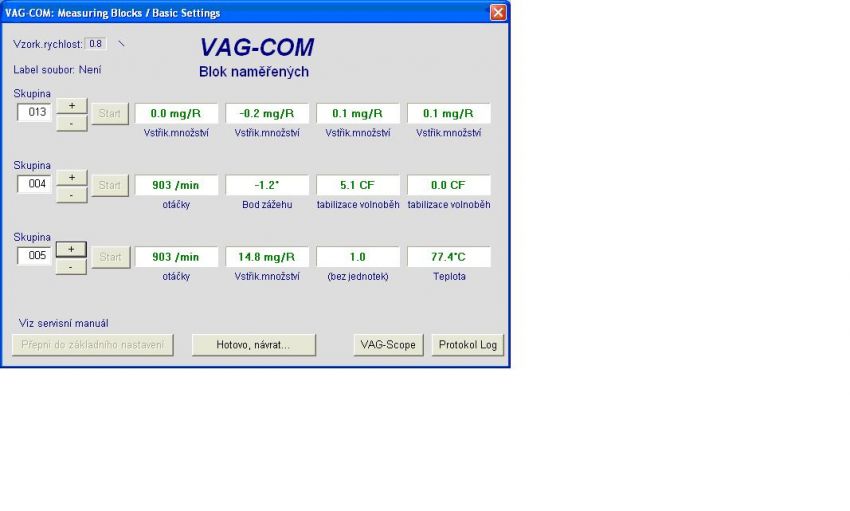

prosím o radu,
ve čtvrtek jedu na upravu softu a dnes jsem kontroloval nastaveni rozvodu.
chci se zeptat jestli je mam jeste seridit, nebo je to v "toleranci"???
diky

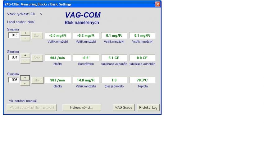

oba obrazky jsou udelane kratce po sobe.
Sharan II 1.9 TDi 85kw - motor FRS ASZ, 175PS/388Nm

rozvody se delaji na pripravky a pak se jen kontroluje synchronizace vacka klika a tu mas spravne na 0

a kanal 13 by taky mel byt ale taky na nule, ne?

ne ten ti ukaze vztrikovace

ano to jo, ale kazdy vstrik by mel mit taky nulu, ne?

ne ten musi vykazovat nejakou davku nafty kdyz motor bezi jinak serizeni vztrikovacu mas zde http://dieselpower.cz/forum/viewtopic.php?t=1945 ale pokavad nemusis nedelal bych to a nebo si spatne rozumime

ano to myslim, na volnobeh by kazdy vstrik mel ukazovat nulu, ne?

myslim si ze ne to az to chcipnes bude ukazovat 0

Ta skupina 13 neukaze kolik dávaj vstřikovače, ale dorovnání volnoběhu, tzn. o kolik dává ten který vstřikovač méně nebo více bay bal zajištěn rovnoměrný chod motoru... Nikdy jsem neviděl auto, které by tam mělo 4x nulu, a to ani u zánovních aut... Nevím, jak je to u nových, ale podle mne tam bude nějaká minimální odchylka vždycky... Ty hodnoty, co tam máš, jsou více než skvělé a vypovídaj o tom, že ti motor jde velmi rovnoměrně a vstřiky jsou v dobré formě... Jinak povolená odchylka je až +-2, čím je to blíže k nule, tím lepší... A i ty rozvody jsou nastaveny na nulu, tedy tak přesně jak jen mohou být, takže nic neřeš...

Nebude a nevím proč by mělo??? Jak si na to přišel :?

Rider.23 píše:Ta skupina 13 neukaze kolik dávaj vstřikovače, ale dorovnání volnoběhu, tzn. o kolik dává ten který vstřikovač méně nebo více bay bal zajištěn rovnoměrný chod motoru... Nikdy jsem neviděl auto, které by tam mělo 4x nulu, a to ani u zánovních aut... Nevím, jak je to u nových, ale podle mne tam bude nějaká minimální odchylka vždycky... Ty hodnoty, co tam máš, jsou více než skvělé a vypovídaj o tom, že ti motor jde velmi rovnoměrně a vstřiky jsou v dobré formě... Jinak povolená odchylka je až +-2, čím je to blíže k nule, tím lepší... A i ty rozvody jsou nastaveny na nulu, tedy tak přesně jak jen mohou být, takže nic neřeš...
to jsem potreboval vedet, uz jednou jsem to prave cele nastavoval, kdyz jsem delal tesneni pod hlavou, ale jen pro kontrolu jsem se ted chtel ujistit...
ale kdyz se to srovna po uprave softu tak jsem v klidu :D :D
Rider.23
Příspěvky: 1453
Registrován: 15 úno 2010, 13:48
Bydliště: Miroslav
Příspěvek od Rider.23 »
luk.ino píše:
No ale to se nesrovná!!! Tím softem ty hodnoty nijak neupravíš (aspoň o tom dost pochybuji)... A navíc ty ani nemáš důvod je chtít srovnat na nulu, dyť to co tam máš sou naprosto skvělé hodnoty... Tam není nula snad ani u nového auta :roll:
