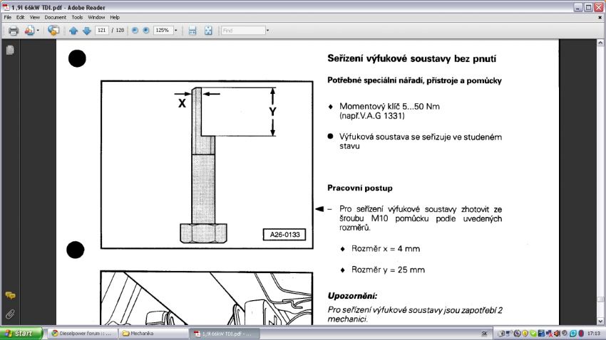

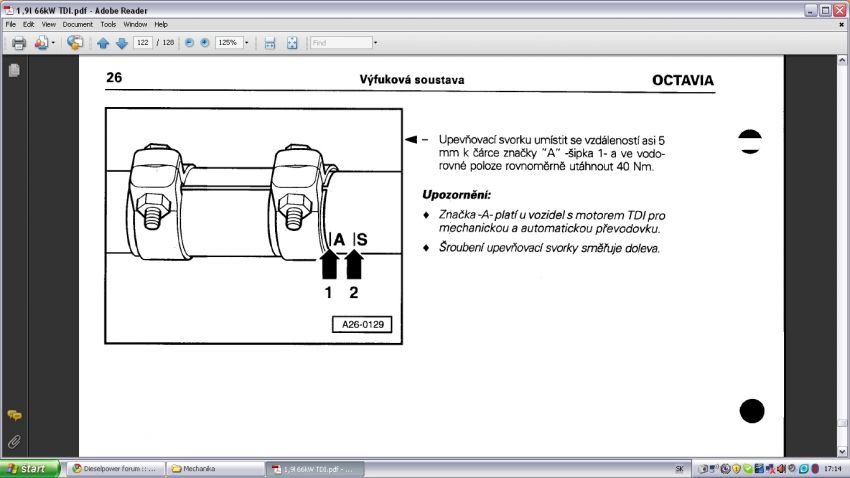

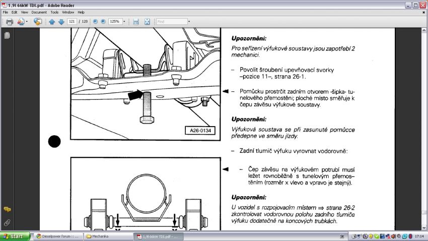

Příspěvek od jurosdi »
Máš správne usadený výfuk??? Pri montáži je dôležité nastavit správnu polohu na spoji za katom...... Na jednom SDI sa vozím a riešil som podobný problém....Auto dunelo po výmene pružného medzikusu....pomohlo nové usadenie sústavy.Obrázek
Ber to ako tip. Netvrdím,že je to riešenie pre Tvoje auto....
