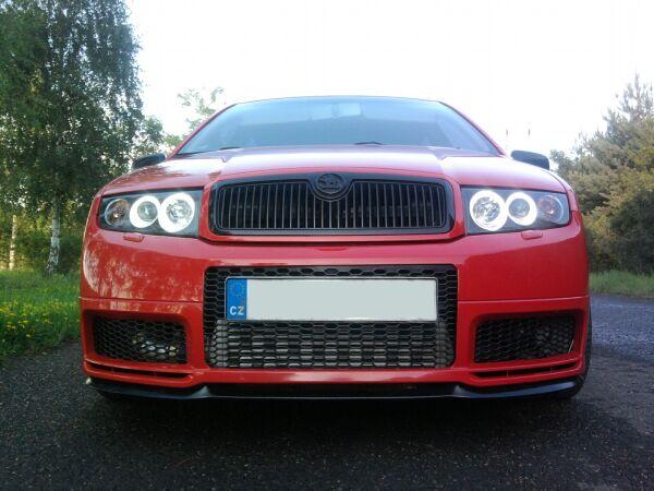

tak snad mi to uprostred nebude zavazet:-) diky tak si ho objednam...jinak povedlo se ti moc hezky vyriznout ten naraznik koukal jsem na cajickovo FRS a zajimalo me jak to vyrizl aby ty strany nebyly ostre a neslo videt ten rez...

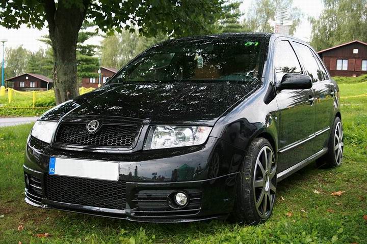

A vypadá to takhle..uplně nahoru jsem to nechtěl,protože to už má dost lidí..U Čajíčkovi verze se mě nelíbí jak je to utopený..boky bych nedělal tak hluboký a dal před IC ještě mřížku co nejvíc s venkovní hranou nárazáku
.A lízo mám seříznutý na vejšku a je to lepčí(čti menší radlice):))

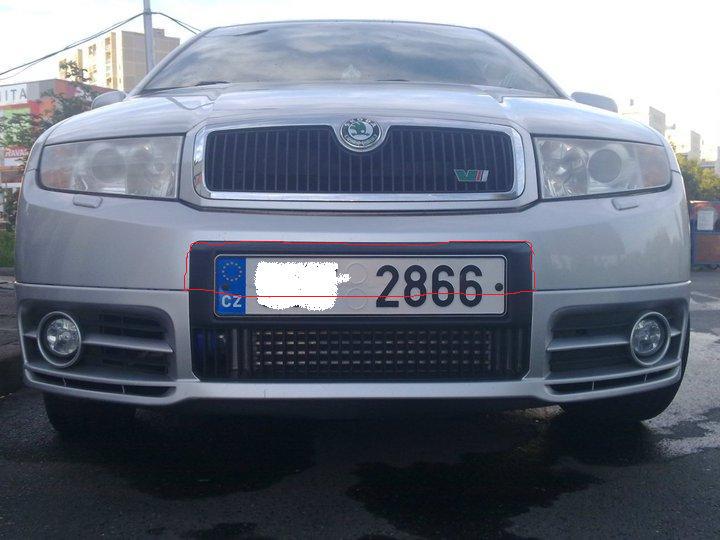

pekna prace!!!pod tim cernym drzakem na SPZ je normalne naraznik v barve?ze to mas vyrizle mene nez Cajicek?ze tam das mezi to i SPZ?Chtel bych to taky odstranit ale nevím co se pod tim skryva
No když odděláš ten plastovej díl z nárazáku,tak je tam díra..musí se to zahladit(dovařit plastem) a když je plastář poctivej tak spoje pěkně zabrousí že to muže rovnou do lakovny.. RZka je přímo na lak nalepená oboustrankou.
