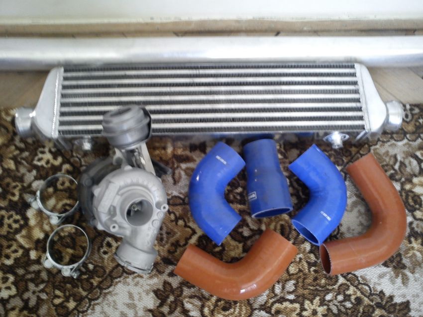

Zdravim vas, potreboval by som poradit idem dat dolu hlavu a chcel by som tam smiknut trisky sprint764 myslite ze to zacne s motorm tirast na volnobehu alebo to bude v pohode? neviem ake turbo ci mam nechat pôvodne ale kedze potrebujem mat spolahlive auto dal by som tam rad niečo s rezervou oplati sa menit za turbo z 96kw?. IC chcem pridat na stranu ako na passate 2.5tdi cize budu dva, spojku mam novu ale obycajnu origo na dvojhmote vydrzi to? dik za rady.

ahoj ja akurát teraz upravujem svojho golfa3 AFN daj tam trysky764,turbo 96kw a určite väčší IC aj s potrubím...neboj nebude to triasť možno budeš musieť na čerpadle upraviť volnobežnu dávku a predstrik,ale čo by bolo dobre keby si tu dvojhmotu vymenil za jednohmotu z 1Z napr.
VW Golf3 1.9 Tdi,AFN uprava:sprintfilter TDi,Sprint 764,kat.Off,EGR off,Turbo 150ps,IC+50mm potrubie,sacie svody 96kw,chip,jednohmota HDS,VR6 prítlačák...

Zatial tam tu dvojhmotu necham uvidim co to spravi, ty si daval turbo vb? nebolo by lepsie dat aj do mojho take? kde si ho zohnal? dikmimi VWgolf3 tdi GT píše:ahoj ja akurát teraz upravujem svojho golfa3 AFN daj tam trysky764,turbo 96kw a určite väčší IC aj s potrubím...neboj nebude to triasť možno budeš musieť na čerpadle upraviť volnobežnu dávku a predstrik,ale čo by bolo dobre keby si tu dvojhmotu vymenil za jednohmotu z 1Z napr.

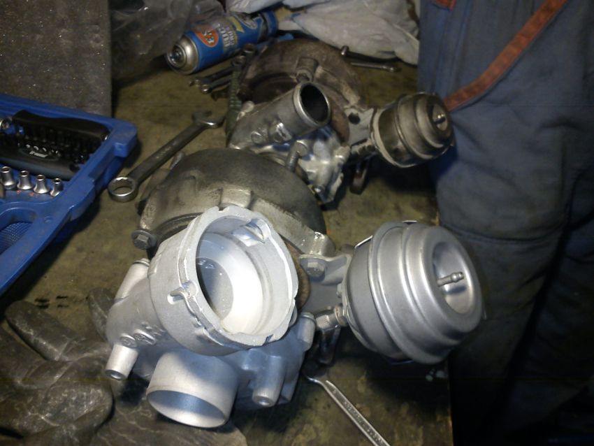

No takto vedel by som ti zohnať také turbo...obal je 96kw a v nútro je zo 150ky je tam len vyfrézovaná sacia časť kôli väčším lopatkám...ak by si mal záujem tak mi napíš a dám ti ho objednať...
