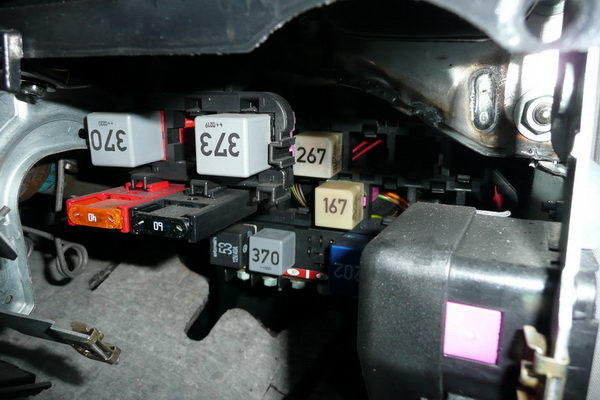

Nie nema ziaden tajny vypinac.Huml píše:nejelo mu čerpadlo v nádrži, píše to chybu ovládacího relé, nemá tam na to někde nějakej tajnej vypínač?
Treba vymenit to rele alebo to je niecim inym ?
Ak treba vymenit rele ktore je ztychto ? Neviete poradit ake je VAG cislo dielu ?

Tak dnes sa ten isty problem znovu vyskytol. Auto pocas jazdi (nastastie v malej rychlosti) prestalo ist - zhasol motor.
Chyba ta ista ako predtym (vid vyssie):
17932 - Fuel Pump Relay (J17): Open or Short to Ground
P1524 - 35-10 - - - Intermittent
Po odpojeni baterky a dlhom startovani motor znovu naskocil.
Rele sme vymenili este pred 3 mesiacmi, ked sa ten problem vyskytol. Kontrolovali sme ukostrenie kablom, vsetko v poriadku.
Znovu boli tie iste podmienky, vonku vysoke teploty a autom sa cely den jazdilo.
V com moze byt ten problem?
