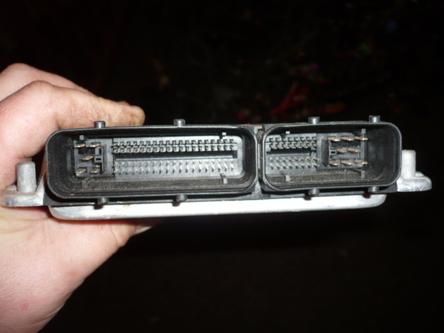

moc dekuji za nazory a jeste se zeptam na ten konektor jednotky motoru mam jinej konektor na aute ,tak budu asi muset zmnenit i jednotku pac je asi jeste stara ?? co nato rikate moc dik tady je foto jednotky kterou ted pouzivam Obrázek

no bohužel teď nemám zrovna mnoho času, ale hlavně mi uniká co vlastně řešíš? Píšeš že máš auto z r.v. 2000 ale kabeláž od světel je starší verze a teď ještě k tomu ten konektor od ř.j. motoru, klimatronic atd. To chceš dodělávat klimu a sehnals tuhle kabeláž? Pokud ano, tak jako nejlepší řešení vidím zahodit a sehnat tu správnou. A nebo vykuchat potřebné části od klimatroniku a implementovat do své funkční a né do té co vidím na fotkách.... I když třeba by to šlo vytahat i z ní. Jen pozor i klimatronic se v průběhu vývoje lišil. Hele chce to vlastnit schemata a z nich vycházet. Ale jestli elektrice nehovíš, tak se stejně budeš muset na někoho obrátit.
