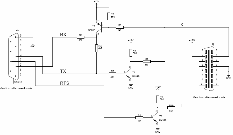

Mám problém s komunikací přes RS232 KKL kabel. VAG-COM 304 mi nechce navázat spojení přes kabel s žádnou řídicí jednotkou, přitom v testu hlásí interface připraven, port ok. Notebook Umax je osazen P4HT 3GHz a má vestavěný sériový port - čili není potřeba převodník. Pokud v notebooku Umax použiji USB KKL kabel, aplikace VAG-COM se chová s USB KKL kabelem úplně stejně: interface se najde, řídicí jednotky neodpovídají. Pokud použiji stejný USB KKL kabel na jiném netbooku Acer osazeném Atomem 1,6GHz se stejnými ovladači a stejným OS WINXP prof.SP3 pracuje tento kabel se stejným vozidlem bez chyb. Zajímalo by mne tedy, jaké jsou požadavky na HW notebooku pro úspěšnou komunikaci s řídicími jednotkami. Port RS232 notebooku Umax byl otestován "na smyčku" a s jinými aplikacemi funguje bez problémů, USB port také bez problému komunikuje s jinými zařízeními.

Zkoušel jsem postupně všechny jednotky kromě 15. Žádná neměla odezvu. Předpokládám, že problém bude v notebooku, jelikož s jiným notebookem ten USB KKL kabel funguje. Protože jsem už levnému USB kabelu nevěřil, ubastlil jsem RS232 KKL adaptér dle přiloženého schématu, ale ono se to s ním chová úplně stejně jako s USB KKL koupeným.
ked sa ti ten kabel ozval pocas testu EXCELLENT tak je ok a ma aj napajanie z autakybosdieselpower píše:Zkoušel jsem postupně všechny jednotky kromě 15. Žádná neměla odezvu. Předpokládám, že problém bude v notebooku, jelikož s jiným notebookem ten USB KKL kabel funguje. Protože jsem už levnému USB kabelu nevěřil, ubastlil jsem RS232 KKL adaptér dle přiloženého schématu, ale ono se to s ním chová úplně stejně jako s USB KKL koupeným.

Tak už mám rozřešení: Problém způsobuje program VAG-COM verze 304, protože si asi nerozumí s OS WXP a nezvládá komunikaci (možná jej OS nepustí k prostředkům nebo jej nepřiměřeně brzdí). Zkusil jsem totiž s notebookem Umax a komunikačním kabelem RS232 - KKL (tato kombinace ve WXP s VAG-COM nenašla řídicí jednotky) použít starý program VDC pro DOS6.22 a vše šlapalo na první pokus, komunikační procedura programu VDC si našla rychlost 9600Bd a na této rychlosti komunikoval program VDC s vozidlem zcela bez problému a našel všechny jednotky, zobrazoval aktuální data a další informace z vozidla. Znamenalo to sice přeinstalování OS notebooku na DOS 6.22, ale konečně jsem se dopídil podstaty problému. Potíž není v HW. Stačí postarší notebook a převodník se třemi tranzistory a vše hladce funguje. Problémy dělají programátoři (možná úmyslně, aby se mohli napakovat na předražených adaptérech). Možná je to také tím, že OS vyhodnotí, že se nic neděje, sníží rychlost sběrnice pro úsporu baterie a VAG-COM si neumí říct o plný výkon a komunikace zkolabuje. V DOS6.22 jel notebook naplno i na baterie a žádné problémy nenastaly. navíc ke komunikaci stačil kabel poskládaný ze šuplíkových zbytků z minulého století....
kybosdieselpower píše:Tak už mám rozřešení: Problém způsobuje program VAG-COM verze 304, protože si asi nerozumí s OS WXP a nezvládá komunikaci (možná jej OS nepustí k prostředkům nebo jej nepřiměřeně brzdí). Zkusil jsem totiž s notebookem Umax a komunikačním kabelem RS232 - KKL (tato kombinace ve WXP s VAG-COM nenašla řídicí jednotky) použít starý program VDC pro DOS6.22 a vše šlapalo na první pokus, komunikační procedura programu VDC si našla rychlost 9600Bd a na této rychlosti komunikoval program VDC s vozidlem zcela bez problému a našel všechny jednotky, zobrazoval aktuální data a další informace z vozidla. Znamenalo to sice přeinstalování OS notebooku na DOS 6.22, ale konečně jsem se dopídil podstaty problému. Potíž není v HW. Stačí postarší notebook a převodník se třemi tranzistory a vše hladce funguje. Problémy dělají programátoři (možná úmyslně, aby se mohli napakovat na předražených adaptérech). Možná je to také tím, že OS vyhodnotí, že se nic neděje, sníží rychlost sběrnice pro úsporu baterie a VAG-COM si neumí říct o plný výkon a komunikace zkolabuje. V DOS6.22 jel notebook naplno i na baterie a žádné problémy nenastaly. navíc ke komunikaci stačil kabel poskládaný ze šuplíkových zbytků z minulého století....
vidis, ale tvrdil si pred tym nieco ine
ze mas rovnake OS.... takze aky bol rozdiel medzi dvomi notebookmi?
