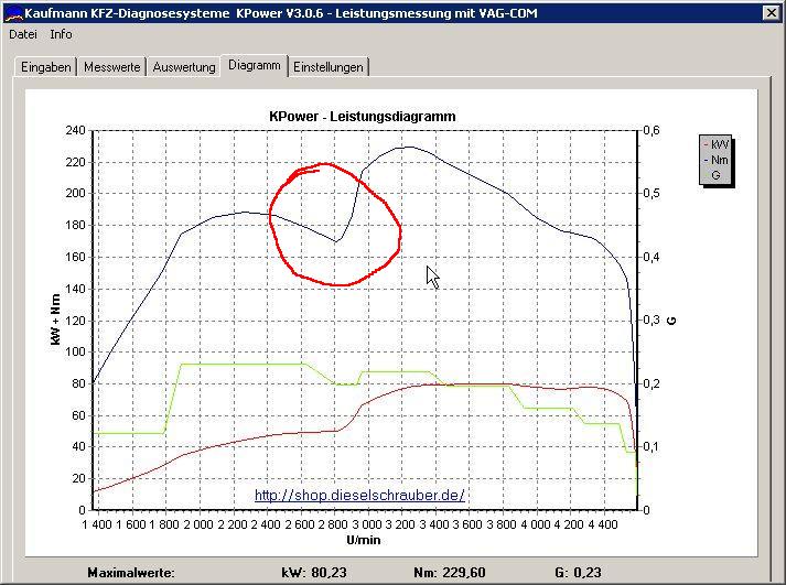

Prosím nějakého odborníka o radu co způsobuje ten zub v kpoweru.Dělá mi to po výměně trysek z původních 66 na 81kw.Motor při plně sešlápnutém plynu tak na 1/2-1vteřinu vynechá jako kdyby se přerušila dodávka paliva.Při původních tryskách 66kw to nedělalo.VAG nehlásí žádnou chybu a všechny ostatní hodnoty se zdají být v normálu.Jedná se o G3 1.9TDi r.v.97.

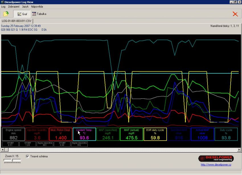

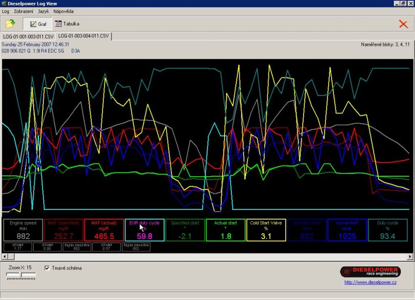

Příspěvek od radek1 »
Huml píše:pro začátek 1,3,11 a mohl bys i předvstřik 3,4,11
Tak tady jsou ty logy.Orig.soubory jsem dal na
http://data2.edisk.cz/stahni/10512/Logs ... .04kB.html
Huml
Příspěvky: 11068
Příspěvek od Huml »
vypadá to, že vázne N75 nebo klapka na obtoku turba
