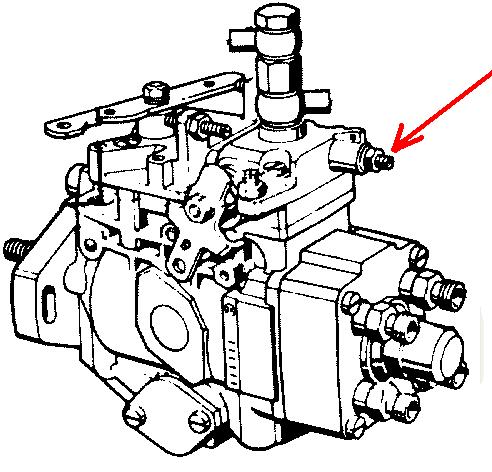

předvstřik se nastavuje hejbáním celýho čerpadla, s ostatníma úkonama zkušenost nemam, o hejbání hlavou čerpadla už jsem taky někde četl(podrobnosti si nepamatuju), ale krom toho jsem si vzpomněl, že jsem si někde stáhl obrázek s čerpadlem, kde se nafta přidává jen šroubkem (vypadá to ale jinej typ čerpadla než mam já):
PS: ale volnoběžná dávka přes 6(5)mg nebude to pravý ořechový pro zdravej motor ...

To bude ještě mechanický čerpadlo. Na zadní straně je táhlo a šroubek jako doraz. my už máme elektricky řízený.
