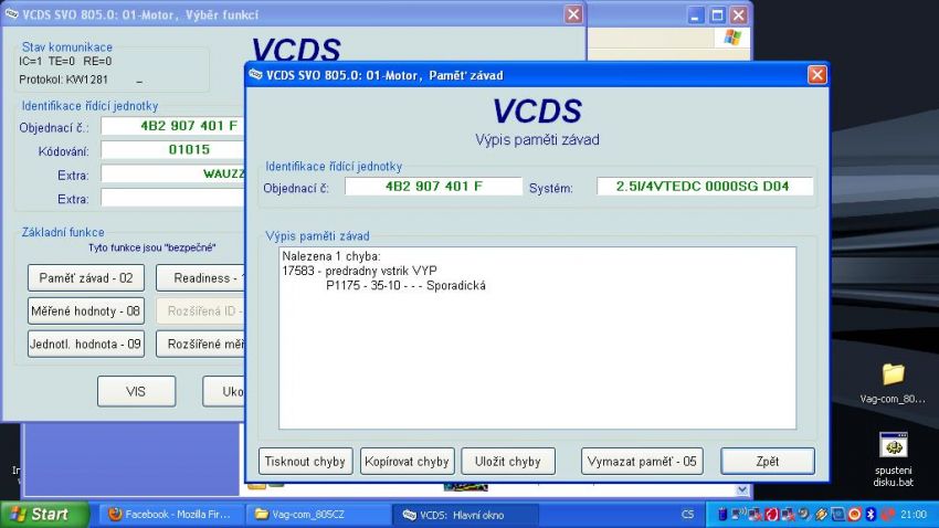

zdravím,při studeném motoře to chytne tak na 4-5 válcu,ale není to pravidlem.Vag napíše předřadný vstřik vypnuto,přikládám fotku,dík za nápady:-)Obrázek

čerpadlo nereguluje předvstik

pafka píše:čerpadlo nereguluje předvstik
tak tím chceš říct že čarpadlo říká zdarec? to bude v háji ta elekronická část že?
pafka
Příspěvky: 3359
Příspěvek od pafka »
nutně se nemusí poroučet, tohle dokáže i přicpaný palivový filtr
