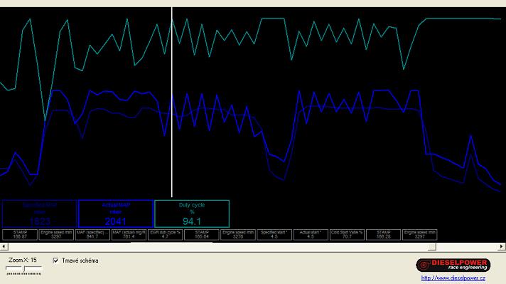

tady je vidět ten problém, jak kolíše tlak, nejjednoduší je zkusit přehodit ventil N75 a uvidí se hned, von se totiž sere celkem dost

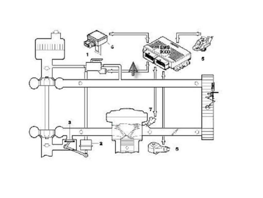

Tak jsem to dnes zkoumal a asi jsem to moc dobře nepochopil co a hlavně kde je ta klapka,myslel jsem si že je to taková ta kulatá plechovka ze které vede nějaké táhlo(Na obr.č.2 , spíš si ale myslím že je to ta 3 ,ale jak se kní dostat.Demontovat celé turbo?).Táhlo bylo zatuhlé,ale rozchodil jsem to.Ted chodí úplně zlehka,ale když přidám plyn tak se nikam nepohybuje,a myslím si že by měla.Našel jsem nějaký obrázek,sice to není přímo z golfa,ale pro představu mi to stačí.

Takže pokud to dobře chápu,tak 1 - ventil N75 , 2 - obtokový ventil výfuk.plynů a 3 je ta klapka.
