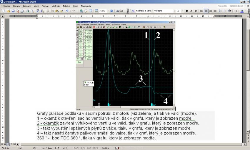

Sežeň někoho s USB osciloskope III se sondou tlaku a podtlaku a dostaneš nějaký takový výsledek.
Když měření průběhu tlaku a podtlaku provedeš postupně na všech válcích měl bys hned vidět váznoucí ventil
