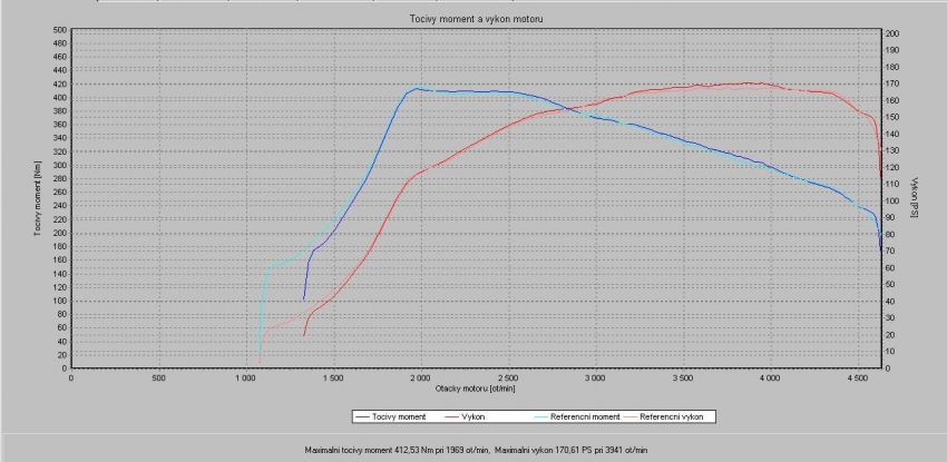

Já měl na stejném turbu tlak pod 1.5 a Sprint 764 tohle:

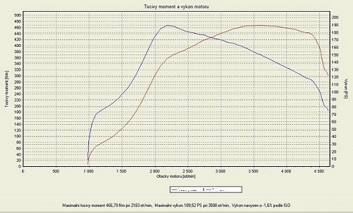

Jayson píše:co to je za šílenost? (crazy)
ja ti na to odpovim , je to uplne stejny soft jako na prvnim grafu , jen v aute je navic 11mm hlava a podavaci cerpadlo v nadrzi , v aute je jeste jakysi poverbox , ktery pan majitel nepouziva / vypinac na palubce / jen chtel ze zvedavosti vedet jak to vypada na brzde / ve finale je to tak nepouzitelne , protoze za autem je totalni cerno - jen tak setrast nepritele aby nevedel kam ma jet :P /

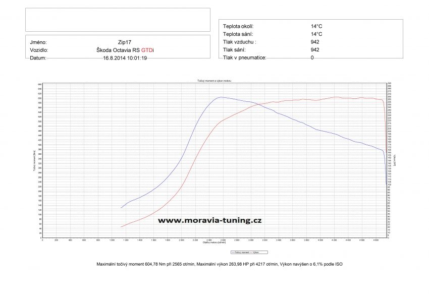

Ozivim drobet tema . Dnes probehlo brzdeni u brouka . Timto mu chci jeste jednou velice podekovat. Od minulosti se par veci znenilo. Turbo 2260 vyfuk 70mm spodek pd. A race 520.jo a misto 11 je 12mm hlava v cerpadle.263hp 604nm
[imgObrázek

604 N.m ? Aháá :-D

Jj .presne tak. Taha hezky.😊😊

To musí bejt hroznej kopanec do zad :D a strup na prdeli (noteeth)
