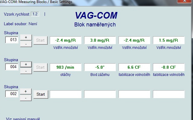

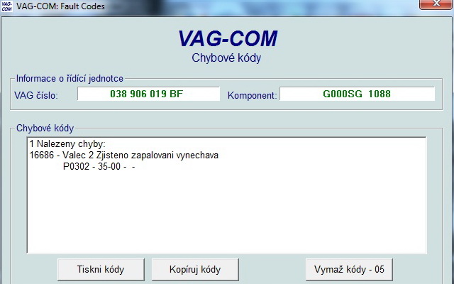

tak mám tu nějaké výsledky.vypisuje to chybu 16686....dlouho točí,než chytne.pak když chytne jede na čtyři válce,v tu chvíli je diagnostika ok...stabilizace CF je -0,5 a množství paliva na vstřikách je vyrovnané,pak asi po minutě začne vynechávat 2 válec,řj se to snaží vyrovnat,proto tak rozhozené vstřiky viz obr...v tu chvíli je na druhém válci konstantně 3mgr....a cf se změní na 0,8 po přidávání a ubrání plynu se to ještě zhorší a pak to chcípne....mohlo by pomoct napružit kontakty na vstřikách? hlava byla dole a zabrušovala se...pd seřízeno u člověka co to dělá běžně,ókroužky na vstřikách vyměněny...jeden člen fóra doporučuje vyměnit elektrickou konzoli...ObrázekObrázek

to vypadá jako že je problem s kompresí nebo přicpany vstřik plusové hodnoty znamenají že je příslušny valec pomalí.Možná skusit vstřik přehodit jinam a kontrolovat zda se závada přestěhuje popř. změřit kompresi.tu kabelaž v hlavě jsi kontroloval?když už to vrčí nekouří to?
