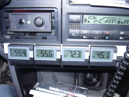

Mě se osvědčili tyhle teploměry, ukazují i přes 70°C a nejsou drahý...
VW T4, 2,5 TDI, r.v. 01, tři nádrže (jedna orig nafta, dvě na olej), tři výměníky - před čerpadlem, před filtrem a za nádrží. Najeto cca 160 tis km na olej všeho druhu (RO, použ. friťák, atd...)

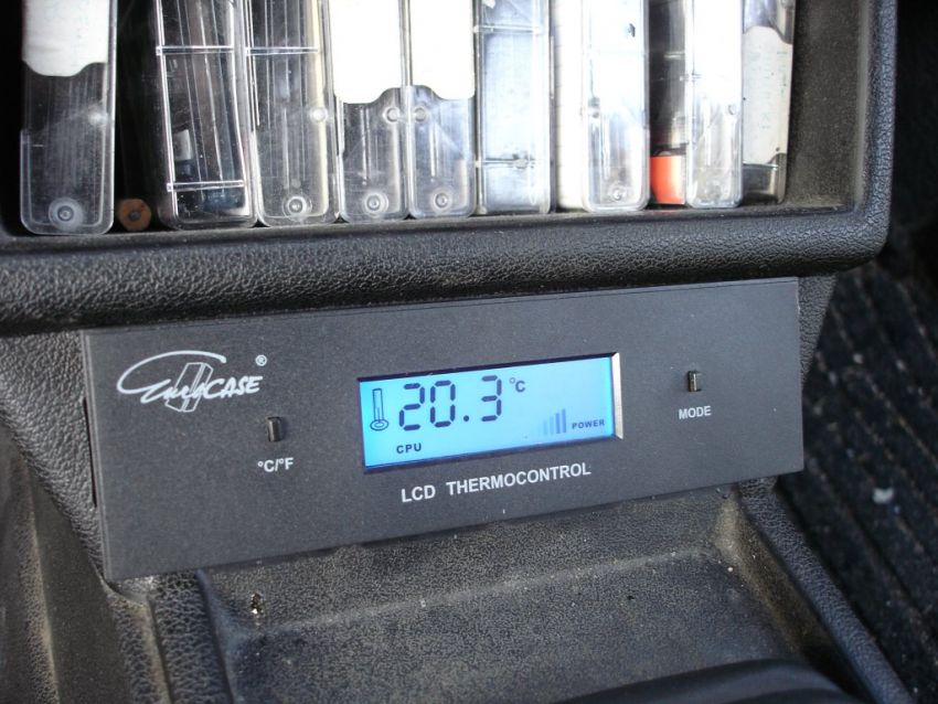

no a nebo ty počítačový, ty taky nejsou zlý, za tu cenu...
http://www.alza.cz/eurocase-cerny-panel ... d45502.htm
má to 3 vstupy, mezi kterýma přepínáš.
Nevýhoda - při teplotách nad 70°C bliká a pod 0°C neměří
