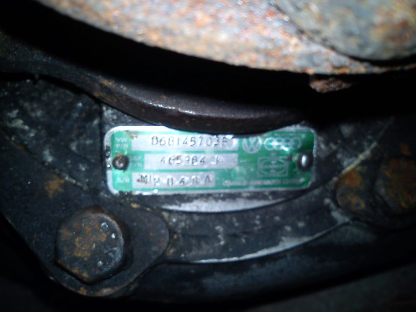

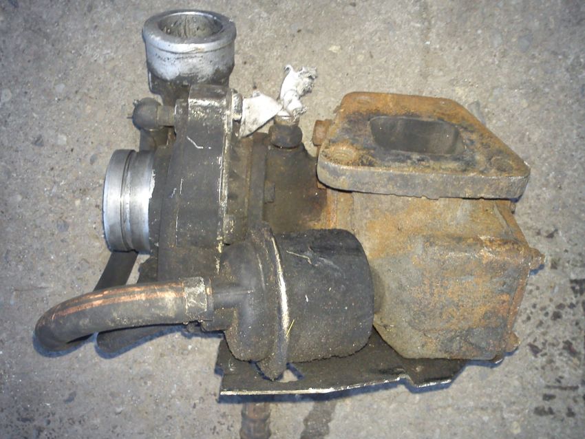

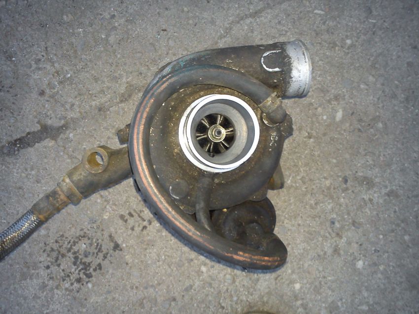

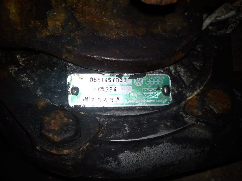

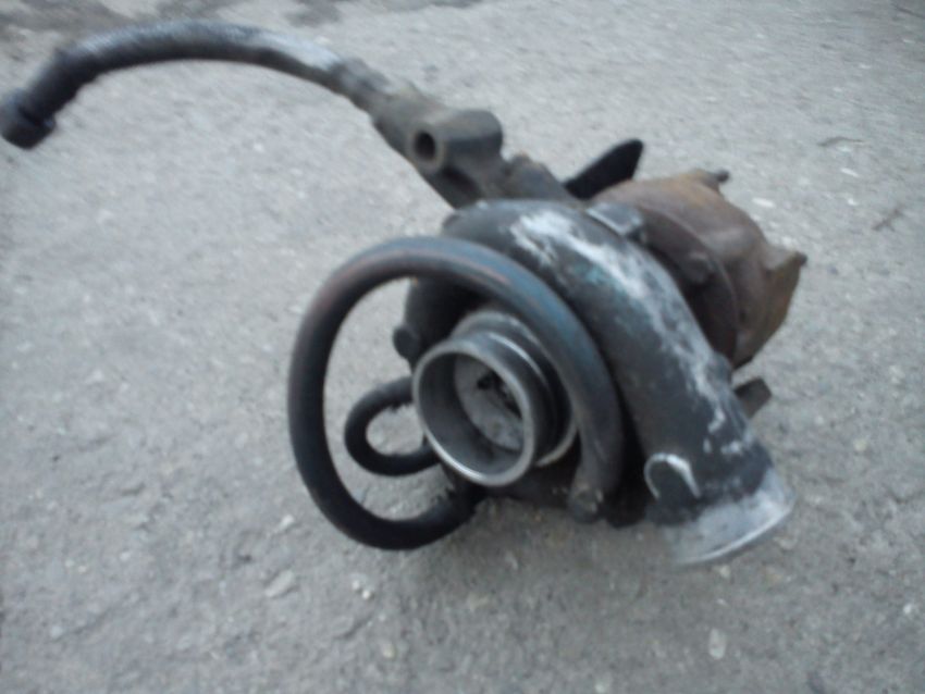

Ahoj lidi, vim že to sem nepatří ale nechtěl sem kvůli tomu zakládat nové téma. Našel sem na půdě tohle turbo nevim z čeho je, ze štítku sem vyčetl jenom to že je z koncernu vw a je to garrett. Nevíte z jakého auta a motoru může být ? díky. taky sem na tom turbu našel číslo 13545 24 nevim co je zač. Jinak na tom štítku je napsaný:
VW P/N 068145703B
SAP P/N 465384 1
S/N mb2048A
sniper--
Příspěvky: 2867
Bydliště: Rokycany
Příspěvek od sniper-- »
vypada to ze je to z G2 nebo G3, 1,6 . 1,9 TD

Forest
Příspěvky: 7016
Příspěvek od Forest »
http://en.turbolader.net/Turbocharger-C ... 86080.aspx
Audi 80 1.6 TD (B2)
Audi 90 B2 1.6 TD
Volkswagen Golf I 1.6 TD
Volkswagen Jetta I 1.6 TD
Volkswagen Jetta II 1.6 TD
Volkswagen Passat B2 1.6 TD
