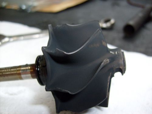

Ahoj,
vlastnim e46 320d, 110kW, EU4, r.v. 2004 a ztracel se mi vykon. Mechanik turbo vyndal a rozebral. Neco vlitlo sanim na lopatky (tvrdy predmet) a udelalo to tam paseku. Obrázek
Hridelka se pry samotne neprodava a proto je turbo neopravitelne.
Co tam mohlo vlitnout ? Nechce se mi rozebirat motor :(

Turbo holt jiné to tě nemine budeš muset nechat kompletně vyčistit chladič turba a celé vedení správně by se měl dát předchladič nový může byt v něm někde kousek toho turba a časem se uvolnit a bude to to samé.

anebo ho aspon vyndat a poradne proplachnout horkou vodou z obou stran

No to si musíš spočítát když dáš nové turbo a třeba za půl roku ti znovu klekne protože se někde ve chladiči uvolní kousek který byl ve voštinách a ty jsi proplachoval teplou vodou to bude drahá koupel.

daj novy chladic a mas pokoj...

otazka je spise jak vypada kompresorove kolo , z toho kola co je na obrazku , pokud neco upadlo tak to vyletelo vyfukem , takhle poskozena vrtule muze byt i ohorela :roll:
