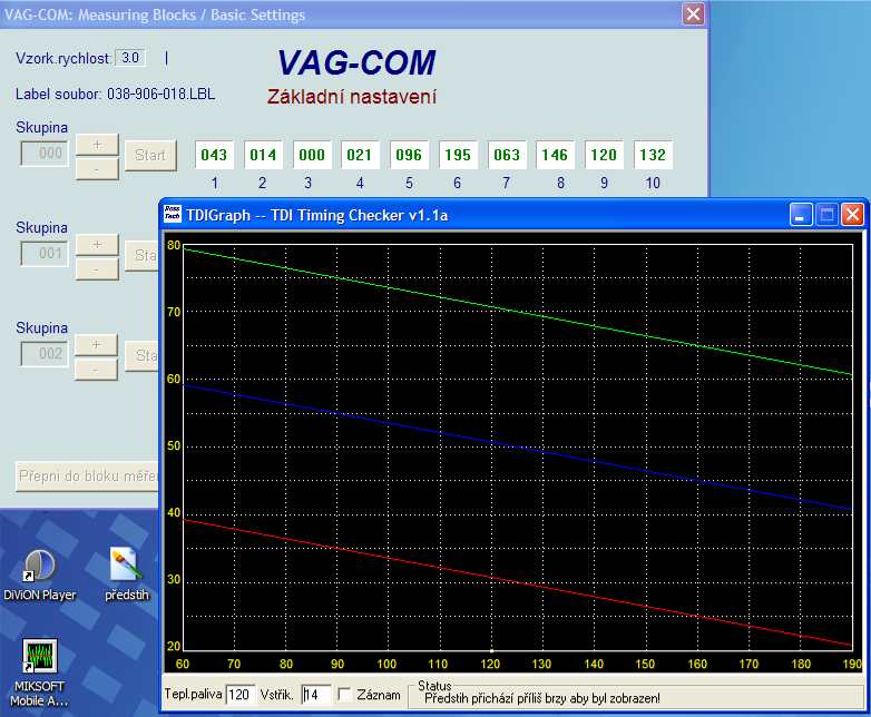

Ahoj, tak sem dnes zkusil funkci TDI graph a když už sem přinutil ohřát motor na požadovanou teplotu, tak graf píše v řádku status: Předstih přichází příliš brzy aby byl zobrazen!
Viz přiložený obraz... co to znamená?
Teplý to startuje dobře, studený to je horší - cca 2 sec točit, pak se válce postupně přidaj a hurá. Jezdí jako čert a nekouří... zatím :-D
Dík za jakýkoliv názor a radu

Že to máš o zub skočený.Studený to musí pokuřovat ,a hádá se, než se to lehce ohřeje, co?
Huml
Příspěvky: 11068
Příspěvek od Huml »
no myslím, že ozub to nemá, ve druhým poli má 14, je potřeba to nechat akorát nastavit, žádná věda

No to bych právě neřekl. Jak to chytne, tak malej obláček bílého kouře za zadkem se objeví a to je vše. Hned to jede bez škubání. O zub - máš na mysli rozvody? Ty se dělali před 37 tkm. A jestli to jsou rozvody tak to znamená ? Asi pakárna co?

může být , záleží jak má dané kolo na čerpadle

Zkusím to tedy poladit, ale jak asi hodně s tím pootočit? Četl jsem, že je to jen nepatrně - no ale tady to bude potřeba asi víc (LOL)

kousek

Nastav to na 50 tam kde máš teď 14.

japony píše:Zkusím to tedy poladit, ale jak asi hodně s tím pootočit? Četl jsem, že je to jen nepatrně - no ale tady to bude potřeba asi víc (LOL)
udělej si čarku abys videl o kolik si hejbnul

Dobrý nápad, taky mě to napadlo. Dík
Apropo, ty šrouby co se mají po štelování vyměnit koupím v Plzni třeba u Regnera u zimáku?

ty menit nemusis

japato že ne - všude píšou že se dotažením roztelí a proto se mají měnit
Nicméně pokud zkušenosti hovoří jinak, rád se poučím...
A jak nejrychleji dosáhnu požadované teploty na testování v TDI graph?
Prý je to teplota nafty...?

jeste jsem nove nedaval,nez to nastavis tak to taky muzes povolovat a utahovat treba desetkrat nez se trefis na spravnou hodnotu/podle jak si sikovnej/ a to asi pokazdy novy srouby davat nebudes , ze :P

To ne, ale až po posledním seřízení by se mělo. Tak nevím, asi nic proti ničemu, je tam dát...
A jak je to s tou teplotou pls
