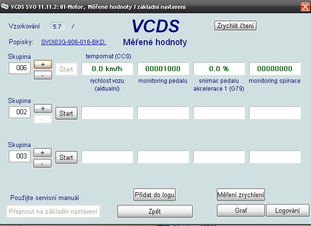

na nasej octafke blbne tempomat, tqk ze nejde. ked sa to stane su tam nasledovne chyby:
Adresa 01: Motor
Nalezena 1 chyba:
005784 - prectete pamet zavad elektroniky sloupku rizeni
P1698 - 001 - horni mezni hodnota prekrocena - Sporadická
Adresa 16: Elektronika volantu
2 závad nalezeno.
00895 - spinac regulace rychlosti jizdy (E45)
014 - defekt - Sporadická
00888 - spinac stiracu pro intervalovy provoz (E22)
nestretol sa s tym niekto?
dik za kazdu radu :)Obrázek

Ladas píše:může být ko páčka často se serou...
Ako sa da overit ze je packa ko? Ked prepinam tak preblikuje 1

Příspěvek od šulda »
Zkus páčku vyčistit, už se tu o tom psalo několikrát. Sám sem ji taky čistil a zatím víc jak rok vše OK.
