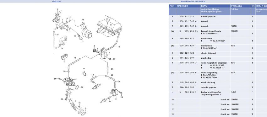

Na zapojenie som našiel návod, ktorý je aj tu na fóre, ale ja by som to chcel zapojiť podľa ETK-Y a moja otázka znie, či sú tie zapojenia rovnaké, teda hlavne či návod z ETK-Y je ten "najlepší".

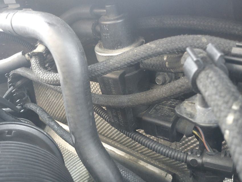

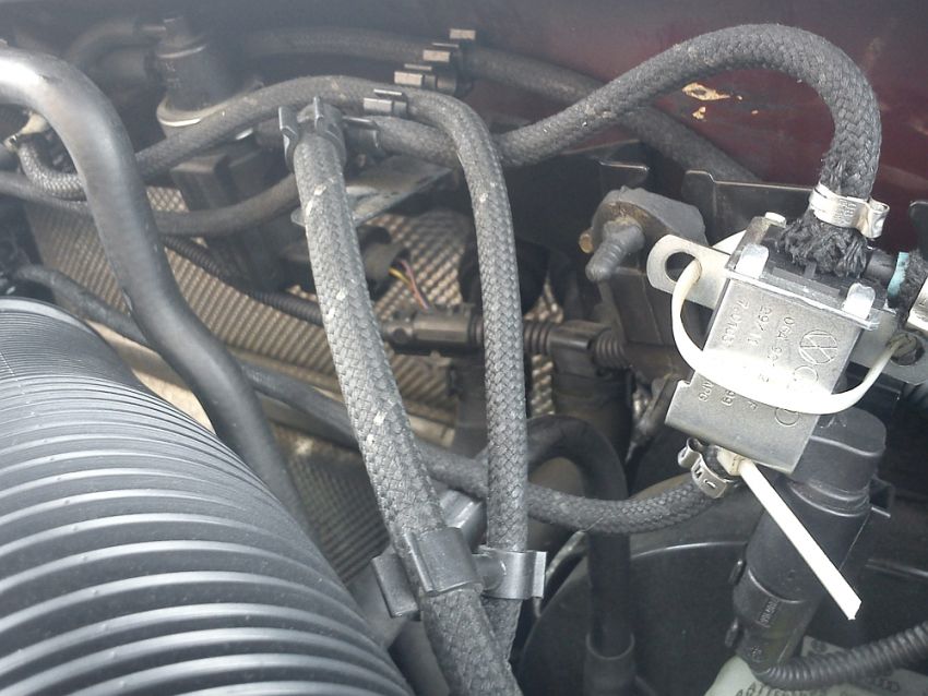

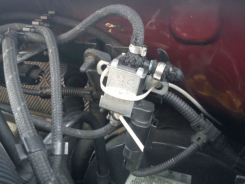

Dôvod výmeny hadičiek je ich stav (viď foto) a tiež, že každý vraví, ako "dostáva" od 1800 ot. "výkonový kopanec", ale ja teda neviem, či ja to tak necítim, ale žiadny extra kopanec sa nekoná, preto chcem vymeniť tieto hadičky a hlavne ich správne zapojiť, len hľadám nejakú najideálnejšiu schému zapojenia.

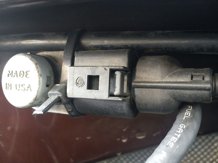

Ešte otázka - diel číslo 7 z tohto nákresu je ten diel, ktorý mám ja vyššie na fotke s "Made in USA" - magnetický ventil?

Okej, hadičky vymením a uvidíme čo to povie. Lebo keď som bol na diagnostike, tak vyhadzovalo chalanovi "chybu plniaceho tlaku" a povedal mi (keď videl stav hadičiek), že tam bude chyba, no naposledy to už nevyhadzovalo, tak ich vymením. Skôr som myslel ešte či nemôže byť chybný niektorý z tých ventilov - buď magnetický alebo ten druhý (N75?)

ono i kdyz by byla praskla,tak to pojede stejne az do doby kdy to prefoukne a pak spadne do nouzaku. Taky bych udelal log jak je psano vejs. Ale fakt je ten,ze hojne odchazi u obtoku N75. Zkratka prestane zcela uzavirat a s rostoucim tlakem v sani otevira i klapku. Takze ve finale nedosahne plnyho tlaku v sani.
