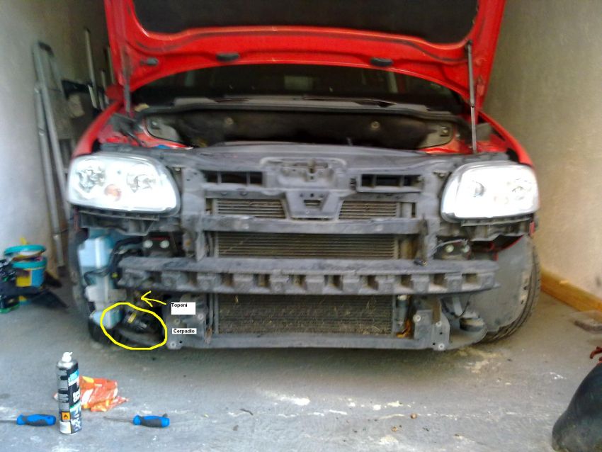

bendys
Příspěvky: 23
Registrován: 27 črc 2010, 19:55
Bydliště: Jihlava
Příspěvek od bendys »
Carlos TDI píše:A jak je to s WEBASTEM? Koupil jsem TOURAN 1,9 BKC a má WEBASTO ale jen na ohřev motoru. Nevíte jak se to samo spíná a kdy? Nemá to žádný ovládání...Dnes ráno tedy při nule se hulilo z vejfucku webasta uprostřed auta, ale motor se stejně zahřál až po 10km!!! To je stejný jak u rotačky Golfa co mám (wallbash)
Předpoklat pro zapnutí Webasta (přihřívač) u VW Touran.
1. Nesmí být zatnuté ECO na klimě
2. dostatek paliva (ne rezerva)
3. teplota pod 5° nebo 10° (dle roku výroby)
Doporučuji prověřit VAGem. Nejčastější chyba (zkušenost ze tří TOURANů ) je špatné oběhové čerpadlo. Pokud řídící jednotka detekuje jeho chybu, vůbec nespustí topení. Pokud nedetekuje (dva ze tří případů), topení se spustí ale začne se přehřívat a vypíná se předčasně, případně se postupně, jako následek opakovaného přehřívání podělá něco jiného. Jeden případ - čerpadlo nešlo, topení hulilo a málo topilo, opakované starty, přehřatí, komora byla "zasraná" od sazí.
Proveď tedy kontrolu chyb + test akčních členů, čerpadlo musí vrčet! Pokud nevrčí, je mrtvé i když řídící jednotka tvrdí pravý opak. Čerpadlo se dá sehnat za 1600 Kč.
Příklad:
address 18: Aux. Heat
Takto VAG detekuje vadné čerpadlo, WEBAST0 vůbec netopilo:
1 Fault Found:
01415 - Recirculating Pump (V55)
010 - Open or Short to Plus - Intermittent
Zde VAG vadné čerpadlo nedetekoval (ale bylo špatné)
01409 - Repeated Flame-Out
000 - - - Intermittent
01410 - Heater Over-Temp
a nakonec se zablokovala řídící jednotka:
02251 - Heater Unit Locked
Na obrázku je vidět umístění čerpadla.
Naposledy upravil(a) bendys dne 29 říj 2012, 15:31, celkem upraveno 4 x.
